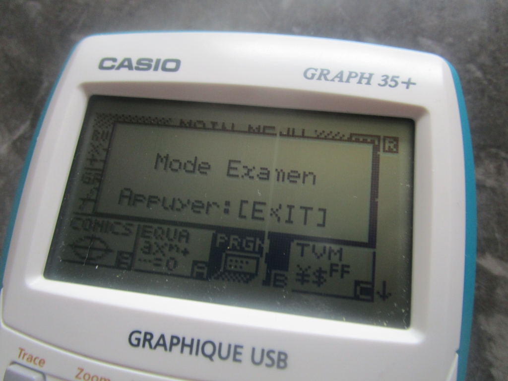

71147113C'est une "découverte" - depuis sa version 5.1, la TI-84 Plus CE-T dispose d'un 2nd mode examen que l'on va surnommer le "mode examen orange", par opposition à la couleur bleue de la barre de statut dans le mode examen précédent, et activable avec une combinaison de touches différente, :f95: :f105: :f101: .
Il désactive toujours la programmation, mais à la différence conserve une partie des applications préchargées dans la machine (à condition qu'elles soient elles aussi au minimum en version 5.1) et est donc moins désastreux sur la perte en fonctionnalités. :bj:
Contrairement à la formulation utilisée sur l'écran d'activation, l'utilisateur ne peut pas sélectionner les applications à conserver en mode examen - c'est une sélection non modifiable réalisée par le constructeur.
Seront donc conservées en mode examen comme indiquées ci-contre par le préfixe * les applications:
  • Conics (formulaire interactif de courbes coniques : cercles, paraboles, hyperboles, ellipses...)
  • Inequalz (dans les graphiques, permet de colorier les zones inférieures ou supérieures à une courbe)
  • PlySmlt2 (solutionneur de polynômes de degré 1 à 10 et de systèmes avec jusqu'à 10 équations linéaires et 10 inconnues)
  • les applications de langues
Voilà qui devrait permettre à la TI-84 Plus CE-T de bien remonter lors de notre prochain classement pour la rentrée 2016 ! ;)
71407139Et puis, maintenant que la TI-84 Plus CE-T dispose de deux modes examen, une question essentielle se pose, particulièrement pour les surveillants d'examens exigeant le mode examen bleu le plus restictif...
Comment savoir si le candidat a bien activé un mode examen conforme à la réglementation de l'examen, sans avoir à aller regarder pour chaque candidat la couleur de chaque barre de statut sur son écran ?... :o
Mais c'est que TI a pensé à tout et depuis longtemps - la diode examen tricolore prouve enfin son utilite : ;)
  • mode examen bleu -> la diode clignote en vert
  • mode examen orange -> la diode clignote en orange
Depuis le début, nous nous insurgeons contre les modes examen désactivant les applications préchargées, et nous sommes heureux de voir qu'il y a enfin du progrès allant dans le sens de l'intérêt des utilisateurs. :bj:
Trois applications de gagnées c'est toutefois très loin d'être suffisant - nous restons encore à ce jour très loin d'une situation acceptable et véritablement égalitaire tous modes examens confondus, et le combat doit continuer.
