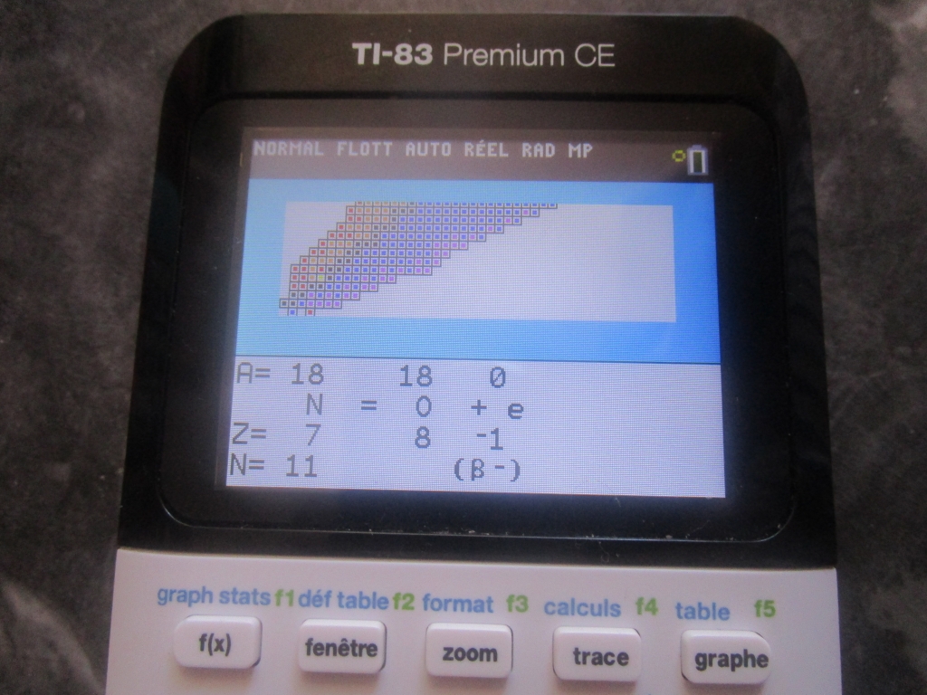

5998En Physique-Chimie de Première S, on étudie entre autres la radioactivité spontanée.
Un noyau atomique est dit radioactif si il est instable : à un moment donné il va se désintégrer pour former de nouveaux noyaux, phénomène accompagné de l'émission d'un rayonnement radioactif (α, β+, β-, ...).
On représente usuellement les types de radioactivités spontanées des différents isotopes de chaque élément en couleur sur un diagramme à deux dimensions selon le nombre de protons et de neutrons, dit "diagramme de Ségré".
Et bien aujourd'hui, retrouve ce diagramme en couleur dans ton extraordinaire TI-83 Premium CE ! :bj:
Au menu :
  • 24 niveaux de zoom différents sélectionnables avec les touches :f105: et :f95:
  • distinction claire entre les différents types de radioactivités à l'aide de codes couleur
  • affichage évolutif des informations pour chaque isotope, en fonction de la taille réglée avec le zoom !
  • affichage correct des symboles des 118 éléments chimiques, y compris les derniers éléments baptisés à date (éléments 112, 114 et 116)
  • affichage des types de radioactivité de 3380 isotopes différents (base de données NUBASE du 16 novembre 2012, dernière publication publique à date)
  • navigation entre les isotopes à l'aide des touches fléchées et numériques
  • possibilité d'aller directement sur l'isotope de son choix :
    • soit en tapant son numéro atomique avec la touche :f21:
    • soit en tapant son symbole en majuscules ou minuscules avec la touche :f31:
    (dans les deux cas, il faudra ensuite saisir le nombre de masses et l'intervalle valide sera alors indiqué)
  • affichage clair de l'équation de la réaction de désintégration nucléaire
  • deux modes d'affichage différents entre lesquels on peut basculer à l'aide de la touche :f12: :
    • mode hybride où l'écran est coupé en deux avec le diagramme dans la partie supérieure et l'équation en-dessous
    • mode plein écran pour le diagramme, où il faudra appuyer manuellement sur :f14: afin d'afficher brièvement l'équation
  • en plein écran au zoom le plus large, l'intégralité du diagramme tient sur seulement deux écrans !
  • possibilité de suivre avec la touche :f105: la chaîne des désintégrations radioactives d'un isotope jusqu'à la vallée de stabilité !
  • restauration correcte des paramètres de l'écran en sortie du programme, si quitté avec les touches :f22: ou :f45:
Si tu passes le BAC en 2017, tu n'as aucun scrupule à utiliser ce programme pendant ton année de Première. :bj:
Et même si tu passes le BAC à compter de 2018, nous ne voyons pas non plus d'inconvénient à son utilisation car la radioactivité ne fait pas partie des thèmes dont l'étude se poursuit en Terminale. En conséquence le BAC n'interroge pas dessus, et il n'y a donc aucun risque de prendre de mauvaises habitudes en regard du mode examen. :bj:
5997Le programme est également accompagné de versions monochromes pour TI-82 Advanced et pour les anciennes calculatrices TI-82 Stat et TI-82+/83+/84+. :bj:
Téléchargement : RadioNZ
