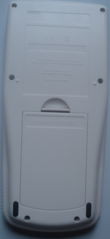

Si nous regardons au dos, nous découvrons un numéro de série “K-EVT-120” et la mention “EVT NOT FOR SALE”. Le ‘K’ est le code de l’usine de fabrication, c'est-à-dire l'usine chinoise Kinpo Electronics, Inc. selon le musée Datamath. Le ‘EVT’ signifie qu’il s’agit d’un des tout premiers propotypes de la TI-82 Plus. Selon le musée Datamath, le développement d’une calculatrice chez TI suit effectivement 5 phases successives au cours desquelles les différentes versions fabriquées sont identifiées par 5 codes distincts :
  1. PROTO (Prototype)
  2. EVT (Engineering Validation Tests)
  3. DVT (Design Validation Tests)
  4. PVT (Production Validation Tests)
  5. MP (Mass Production)
Nous sommes donc reconnaissants envers Texas Instruments pour nous avoir encore une fois fourni un prototype issu la 2ème phase de développement (EVT).

338633873388Si le comportement de la TI-82 Plus semble identique à la TI-83 Plus même dans des situations non documentées, est-ce vraiment la peine d'aller plus loin dans le test et de l'ouvrir ?
Et bien, peut-être que oui... Si vous faites attention, nous constatons des différences dans le compartiment des piles, au niveau de la trappe de la pile de sauvegarde, et que l'on confirme après ouverture:
  • vis présente à gauche sur TI-82 Plus et à droite sur TI-83 Plus
  • mention de l'usage d'un type de pile LR44 sur TI-82 plus, comme sur les TI-84, alors que les TI-83 Plus et TI-82 Stats utilisaient une CR1616 ou CR1620
  • et aussi, mention de l'usage de 2 piles de sauvegarde sur TI-82 Plus, alors que toutes les autres calculatrices n'en utilisaient qu'une seule
Peut-être donc, que par soucis d'uniformité, d'économie ou autre, TI passe désormais l'ensemble de sa gamme graphique avec des piles bouton LR44... Ou peut-être que c'est une spécificité de ce prototype EVT, les piles LR44 ayant pu être plus pratiques lors de sa conception.
Par contre, l'utilisation de deux piles au lieu d'une s'explique fort facilement. Contrairement aux TI-84 qui se contentent d'une pile LR44 de 1.5 Volts pour conserver leur mémoire, les TI-83 Plus nécessitaient une pile CR1616 ou CR1620 de 3 Volts. Si l'on remplace ces piles par des LR44 de 1.5 Volts, il est donc normal de devoir en mettre deux, et dans ce cas en série.

Sur la page officielle de TI, il ont oublié le T de TI-82 déjà, et ensuite on peut y voir ça :
Donc soit c'est du copié-collé foireux (et ce ne serait pas la première fois :D ), soit nous avons prochainement un OS 3.2 pour TI-82 avec boot2 anti-Ndless. :P Chouette.
On y trouve aussi une image complète du modèle:

Unread postby critor » 11 Feb 2014, 21:57
L'OS 3.2 c'est tellement évident que c'est une erreur, que je n'ai pas pris la peine d'en parler.
Sinon si tu avais besoin d'une image complète, il suffissait de demander.
Tiens, en plus grand:
3404
