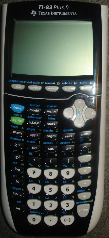

Effectivement, contrairement au prototype la calculatrice ne se présente pas comme une TI-84 Plus mais une TI-84 Plus Silver Edition! :bj:
21232617
Et effectivement, contrairement au prototype la calculatrice de production nous présente 1540Ko de mémoire d'archive et non 480Ko! :bj:

Unlike the prototype calculator, this one does not introduce itself as a TI-84 Plus but as a TI-84 Plus Silver Edition! :bj:
21232617
Indeed, unlike the prototype calculator, it does present us 1540KB of archive memory and not 480KB! :bj:
