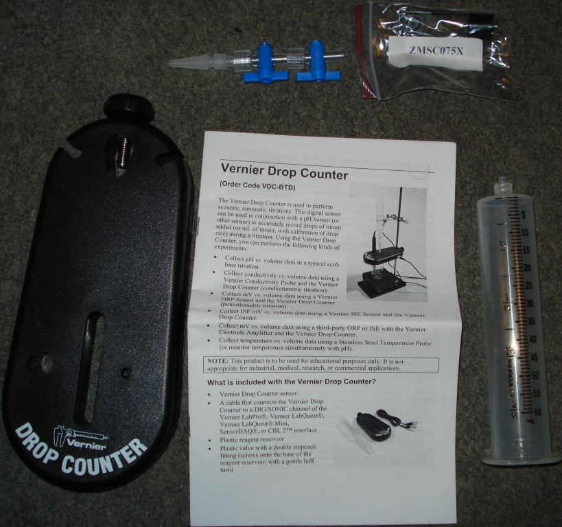

Découvrons ce soir un nouveau capteur pour les TPs de sciences avec nos calculatrices graphiques TI, le compte-gouttes de chez Vernier! :)
2445
Le capteur se présente sous la forme d'une surface plane munie d'une fente, ainsi que d'un trou avec vis pour la fixation:
2448
Deux diodes émettrice/réceptrice sont situées de part et d'autre de la fente, créant une barrière lumineuse invisible. Toute obturation de cette barrière sera alors compté comme le passage d'une goutte.
2450 2451
Le capteur vient accompagné d'une burette graduée, dont l'embout détachable peut être muni de un ou plusieurs robinets pour plus de précision:
2455 2456 2457 2446 2447
Le capteur est de type numérique et non analogique: il transmet directement et numériquement la valeur mesurée à l'interface en lieu et place d'une simple tension.
Il est donc muni d'une prise BT numérique (British Telecom) à relier avec le câble fourni à l'interface.
2449 2458 2459
La mesure peut alors enfin commencer! :bj:
2460
Le tout vient également avec un mystérieux accessoire:
2452
Il s'agit en fait d'un aimant rotatif pouvant être ajusté sur certaines sondes de capteurs Vernier, comme le capteur de pH par exemple:
2453 2454
Dans le cas de l'ajout goutte à goutte d'un principe actif, l'aimant rotatif couplé à un agitateur magnétique (non fourni) permet d'assurer un bon mélange de la solution tout au long de l'expérience et donc des mesures exactes! :bj:
