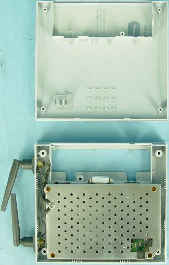

Commençons donc par éventrer la bête:
2387 2388
On remarque que les deux antennes semblent reliées à une carte métallisée.
Débranchons-les et poursuivons l'extraction de la carte mère:
