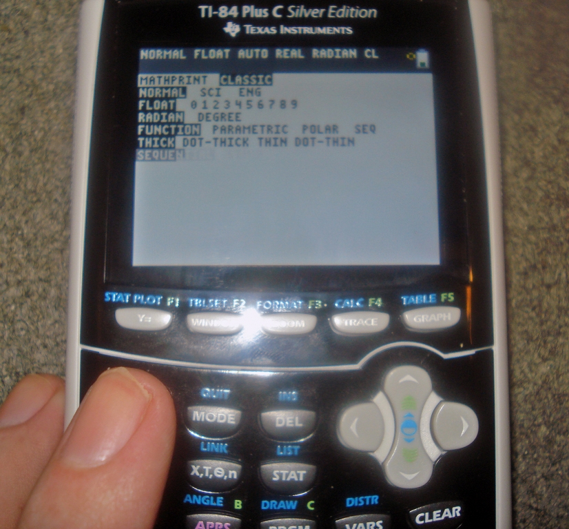

Dans une news précédente nous commencions, avec ticalc.org à aborder les performances de la nouvelle TI-84 Plus C Silver Edition.
Avant même de parler des performances TI-Basic et assembleur, nous allons commencer par regarder les menus du système car oui il y a des choses qui se voient à l’œil nu et ce n'est déjà pas bon signe...
Tout d'abord le menu MODE. D'affichage quasi instantané sur les TI-83 Plus, il avait déjà été un peu ralenti sur les TI-84 Plus pourtant plus rapides avec l'utilisation de la petite police.
Désormais sur TI-84 Plus C Silver Edition, il faut quasiment 1 seconde pour l'afficher! :o
Un affichage tellement lent qu'il devient parfaitement possible de prendre une photo avec la moitié du menu:
1980
Passons maintenant aux menus du système utilisant la grande police.
D'affichage instantané sur les anciennes TI-83 Plus et TI-84 Plus, on en voit désormais clairement le rafraîchissement de haut en bas sur la TI-84 Plus C Silver Edition.
Ce qui veut dire notamment que l'on ne peut pas utiliser sur cette calculatrice la même vitesse de saisie clavier que sur les anciennes calculatrices. Il faut attendre que le rafraîchissement de l'écran soit terminé, au risque que la touche pressée entre temps soit ignorée.
Par exemple dans la vidéo ci-dessous, j'appuie 4 fois de suite sur la flèche droite à la même vitesse sur TI-84 Plus et TI-84 Plus C Silver Edition afin de naviguer dans les menus. Et bien cette dernière me manque la moitié des touches! :o
J'avoue que c'est relativement pénible lors de l'utilisation de l'éditeur TI-Basic en mode insertion ou lorsque l'on est en bas de l'écran, mais peut-être est-ce parce que je suis trop habitué aux anciens modèles et qu'un nouvel utilisateur ne râlerait pas?
Si d'ici la production il n'y a pas de possibilité d'améliorer cette vitesse, il serait bien de créer un buffer pouvant mémoriser la liste des touches pressées non encore traitées, et les exécuter une fois que le processeur est disponible, comme cela existait dès le début des années 1990 sur les calculatrices HP-48.
Le support du test en vidéo:

Re: Test performances menus TI-84 Plus C Silver Edition
Unread postby mdr1 » 23 Feb 2013, 12:56
Cette calculatrice est vraiment une énorme blague. Malgré le fait que son écran possède 12.5 fois plus de pixels que les autres z80, elle n'ajoute que 2 lignes et 10 colonnes supplémentaires pour l'affichage sur l'écran principal soit à peine 2 fois plus de caractères. Et pour causes :
  • Des marges blanches inutiles gigantesques.
  • Des caractères d'une taille impressionnante ; l'écriture est bien plus grosse que sur ordinateur alors que la calculatrice possède une quantité de pixels ridicule devant un ordinateur.
Des marges gigantesques sont également présentes sur l'écran graphique prenant au moins le tiers des pixels, même lorsqu'il n'y a rien dessus. On appréciera en particulier la banderole grise affichée en haut de l'écran, dont seule la moitié supérieure est occupée. De plus, les capacités de couleur de l'écran sont finalement peu utilisées (les menus sont quasi-exclusivement en noir et blanc, l'écran principal aussi, de même pour l'éditeur) ; et le basic ne permet d'en avoir que 16 différentes (raison inconnue).
Et quand on regarde la lenteur dramatique de la calculatrice à cause de cet écran, devenant ainsi même plus lente qu'une TI-81 ou encore qu'une Casio Collège 2D, et la lenteur de défilement de l'écran demandant plusieurs secondes pour descendre de 5 lignes, et bien les 2 lignes supplémentaires affichées sur l'écran en deviennent ridicules.
En conclusion, je remercie TI de ne pas vendre cette cochonnerie à la France, la TI-83+ est nettement mieux. :bj:
Unread postby critor » 23 Feb 2013, 13:02
Une belle intervention mdr1 :)
Tout petit détail:
T'as pas vu la Casio Prizm alors... La police est encore plus énorme.
Unread postby critor » 27 Feb 2013, 17:50
Trouvé un autre bug du même genre:
Dans l'éditeur de programmes, :f31: :f25: (Page Up) et :f31: :f34: (Page Down) ne déplacent le curseur que de 7 lignes au lieu de 9.
Unread postby nikitouzz » 27 Feb 2013, 18:12
franchement je suis d'accord avec mdr1, sur ce coup la TI aurait pu produire un bon trucs mais ils se sont debrouiller pour nous sortir cette merde avec des bugs qui laissent entendre qu'ils etaient tellement flemmard qu'il ont adapter leur ancienne OS au leu d;en cree un nouveau.....
un processeur de 15 mghz --' tsss un z80 ca monte facile a 20mhz voir a 25-30mhz... ils aurait pu changer de processeur...
Unread postby critor » 27 Feb 2013, 18:40
Ah ben attends: nous avons un modèle de démonstration et probablement pas l'OS final dessus.
Après, avoir basé l'OS sur les anciens permet aux utilisateurs z80 de ne pas être perdus dans les menus, et aux livres/documents/tutoriaux de ne pas avoir à être adaptés (ou si peu...).
Et des efforts de correction des vieux bugs des anciens OS, ils en ont fait! :bj:
Après, le passage à 20 ou même 30MHz ne changera rien aux problèmes.
Pour fait disparaître un lag d'actuellement 1 seconde pour le rafraîchissement de l'écran, il faudrait multiplier la vitesse au moins par 8.
Donc changer totalement de technologie?...
Unread postby nikitouzz » 27 Feb 2013, 18:59
bien moi j'aurais effectvement changer de technologie dans ce cas las (je ne suis malheuresement que moi meme :p )
ils ont fais des effort mais ce n'est pas sufisant ! faut t'il les felicitee uniquement parce qu'ils ont enfin compris que ce qu'il avait fait avant c'etait mauvais ? non, dans ce cas la ils aurait fallus un autre processeur surtout que les z80 ne sont pas les moins chere...
Unread postby critor » 27 Feb 2013, 19:16
Tant qu'à changer de technologie: y'a déjà la TI-Nspire CX numérique.
Donc aucun intérêt d'ouvrir une nouvelle famille de calculatrices pour faire exactement la même chose.
L'intérêt était bien ici d'avoir notre 1ère TI-z80 couleur, et c'est un but réussi. :)
nikitouzz wrote:surtout que les z80 ne sont pas les moins chere...
Tu trouves quoi de moins cher?
Casio est tout aussi cher...
Les calculettes Carrefour/Auchan/Lexibook c'est une blague...
Il reste?...
