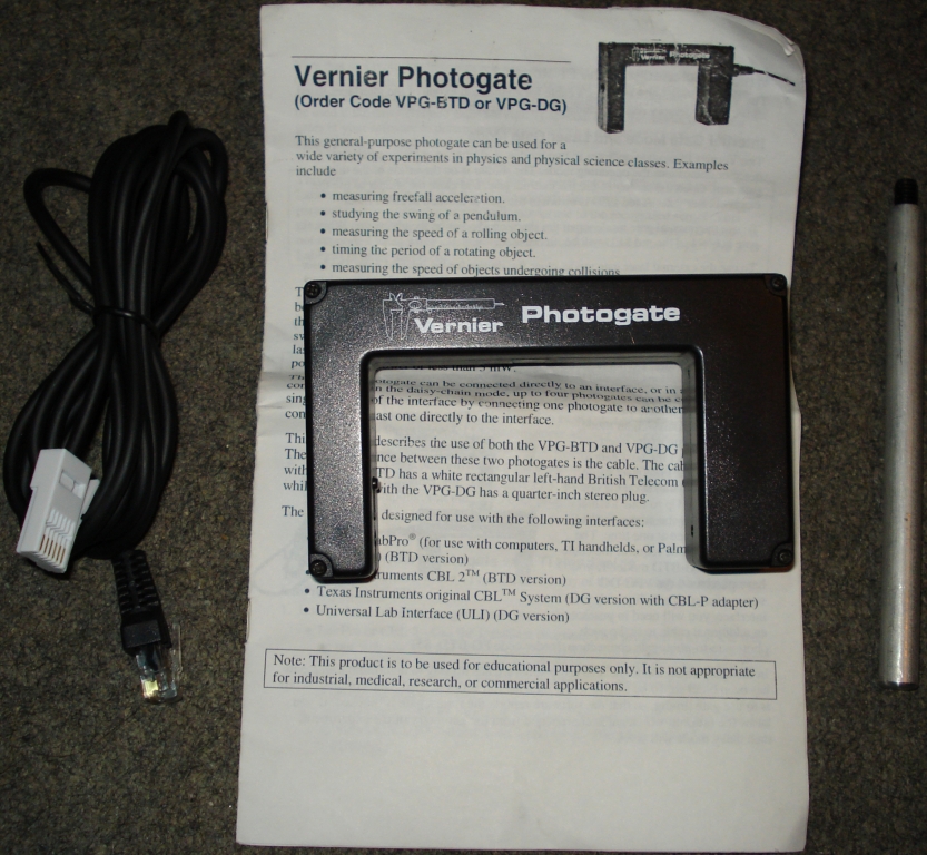

Dans une autre news précédente, nous vous présentions le capteur Vernier Photogate, appelé aussi barrière lumineuse Vernier:
1583
Il s'agissait donc d'un capteur numérique pouvant retourner deux états selon que son rayon lumineux invisible était interrompu par un obstacle opaque ou pas:
1591
Nous remarquions qu'il était apparemment possible de chaîner plusieurs capteurs Vernier PhotoGate, le capteur étant lui-même doté d'une prise BT (British Telecom) numérique ici à droite pour accueillir un autre capteur numérique:
