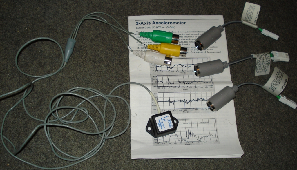

Hélas, le capteur que nous avions reçu étant un ancien modèle ne bénéficiant pas de la technologie 'plug'n play', que Vernier appelle plutôt 'AutoID'.
Cela devenait très pénible et lourd, puisque à chaque extinction/rallumage de la calculatrice (économie d'énergie puisque quand on manipule le capteur on ne tape pas trop sur le clavier...) ou fermeture/ouverture de document, il fallait configurer non pas un mais trois capteurs! :#fou#:
Pour information, ça veut dire presser une bonne 20aine de touches sans exagération!... :#roll#:
