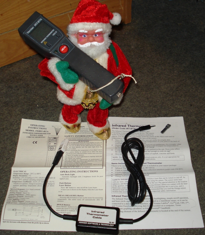

Il semble que j'ai été sage cette année, puisque Papa Noël vient juste de m'apporter quelque chose:
1724
Voyons donc un peu:
1725 1728 1726
Il s'agit d'un thermomètre infrarouge, c'est-à-dire sans contact. Il mesure la température d'un corps en se basant uniquement sur le rayonnement infrarouge qu'il émet.
