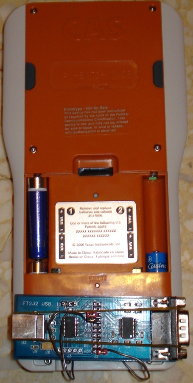

Après le 1er dumping d'un OS TI-Nspire CAS+ en mai 2012 nous continuons ce soir avec un nouveau grand événement dans l'histoire de ces modèles: le tout premier dumping d'un Boot1 TI-Nspire CAS+, réalisé par mes soins et avec l'aide de Goplat enfin de retour parmi nous! :bj:
Il s'agit du Boot1 du prototype TI-Nspire CAS+ P1-EVT2 prêté depuis des mois par le musée Datamath.org (et qu'il va bien falloir rendre un jour ;)) et sur lequel tourne l'OS 1.0.1.0.334T.
La méthode utilisée utilise la console DataLight RS232. Cette console étant désativée sur les modèles ultérieurs, il nous faudra trouver une autre méthode.
795
C'est donc ce même Boot1 qui lors du démarrage de ce prototype nous accueille en affichant "Texas Instruments" au lieu de "TI-Nspire":

After performing the 1st dump of a TI-Nspire CAS+ OS in may 2012, today is another great day!
The 2nd greatest event in TI-Nspire CAS+ history has just occured: the first dumping of a TI-Nspire CAS+ Boot1, performed by myself with Goplat's help!
The Boot1 is the one coming with the P1-EVT2 CAS+ prototype I've had on loan from datamath .org for months/years, which was running OS 1.0.1.0.334T.
The method uses the RS232 console Datalight. This console is disabled on later models, so we'll need to find another method.
795
It's this Boot1 which is showing us "Texas Instruments" instead of "TI-Nspire" when booting on this prototype.
