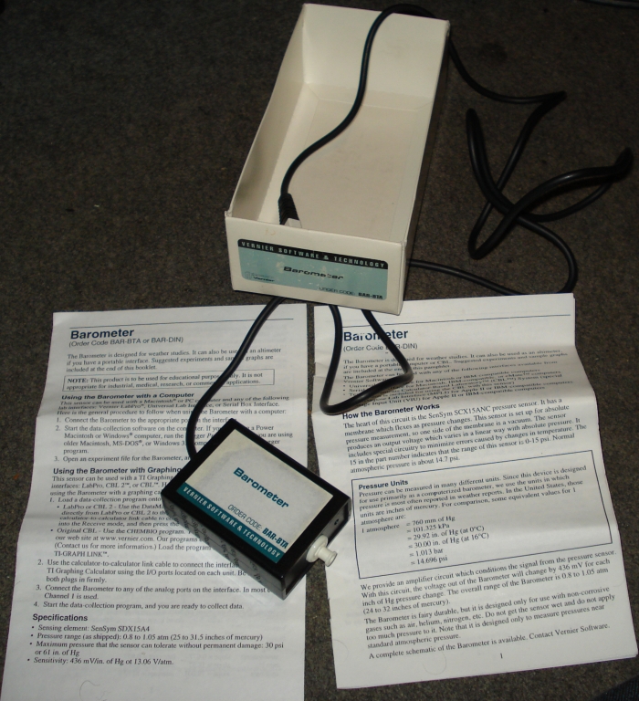

Voici donc pour la première fois devant nos yeux le baromètre Vernier:
1520
Comme tous les autres capteurs Vernier analogiques, il est muni d'une prise spéciale (pour nous) mais utilisée pour les téléphones en Grande Bretagne. Il faut donc disposer d'un adaptateur pour le brancher sur nos calculatrices.

Ah non, lui il s'appelait capteur de pression gazeuse. Mais pourtant ils se ressemblent comme deux gouttes d'eau à part l'étiquette, et mesurent la même grandeur et de plus dans la même unité, même si toutefois on observe un écart au final:
1517
En fait, une première différence est évidente: le capteur de pression vient avec tout un kit d'accessoire afin de mesurer les pressions de divers contenants, alors que le baromètre vient tout seul:
1518
Donc Vernier a-t-il sorti un capteur qui ne sert à rien? Oh que non! Regardez un peu les spécifications:
1519
Les deux capteurs en fait n'utilisent pas le même élément pour mesurer la pression.
Les plages de valeurs supportées sont fort différentes:
  • 0 à 2.1atm pour le capteur de pression gazeuse
  • 0.8 à 1.05atm pour le baromètre
Le capteur de pression gazeuse est donc destiné à mesurer les pressions d'enceintes pressurisées ou dépressurisées, et présente un intervalle beaucoup plus large.
Avec un intervalle beaucoup plus resserré dans le voisinage de 1, le baromètre lui sert, comme on aurait pu le deviner depuis le début, à mesurer des pressions proches de la pression atmosphérique, et est donc destiné à faire des mesures de la pression environnante.
L'intérêt donc de ce nouveau capteur est de pouvoir faire des mesures de pression beaucoup plus précises dans le voisinage de 1atm! ;)
