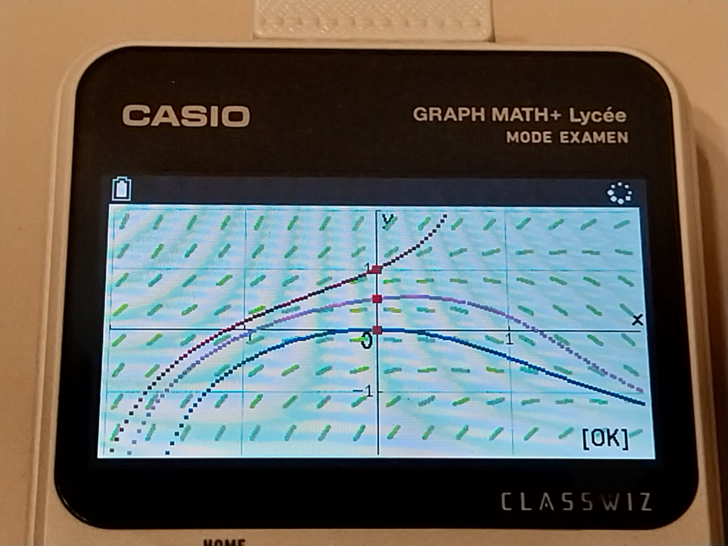

21566Comme clairement indiqué à l'écran, tu es ensuite invité à taper
OK
pour saisir des conditions initiales et visualiser simultanément jusqu'à 3 solutions particulières :
21558215552155721559
