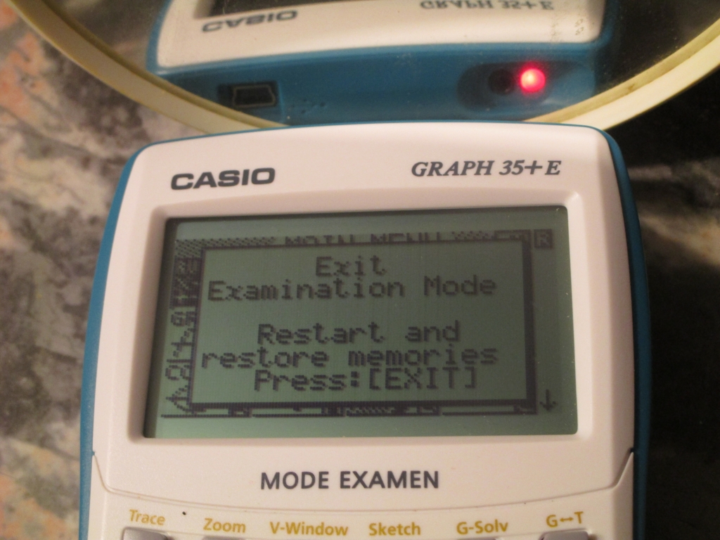

8855Si tu as activé le mode examen pour ton épreuve d'aujourd'hui, n'oublie surtout pas de le désactiver pour ne pas avoir de mauvaise surprise demain avec l'état de tes piles ou de ta batterie.
Le problème n'est pas la consommation de la diode. Le problème est que lorsque le mode examen est actif, la calculatrice ne s'éteint jamais véritablement. C'est juste l'écran qui s'éteint, ce n'est pas une veille complète : le processeur reste éveillé pour continuer à faire clignoter la diode de façon régulière.
De plus, selon la réglementation tu dois te présenter à ton épreuve avec un mode examen inactif. Ne prends pas de risque car il ne sera pas forcément possible de le désactiver en salle d'examen, et selon sur qui tu tombes tu risques alors de devoir composer sans calculatrice.

9668Si tu as une Casio Graph 35/75/90, tu peux au choix :
  • Effectuer n'importe quelle manipulation faisant varier l'espace libre depuis un ordinateur (ajout/copie/suppression de fichier). Tu auras besoin d'une connectique mini-USB.
    tuto-vidéo
  • Transférer n'importe quelle donnée depuis une autre calculatrice Casio Graph 25/35/75/90 qui n'est pas en mode examen (c'est-à-dire que tes camarades de salle d'examen ne peuvent pas t'aider à cela en fin d'épreuve)
    tuto-vidéo
