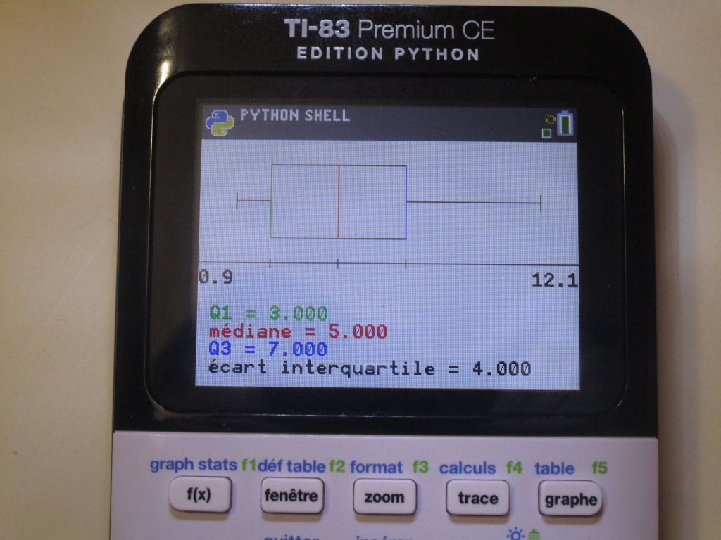

13714Heureusement Texas Instruments a publié une solution l'dès le printemps 2020, ce_box.
ce_box est un module Python additionnel à charger sur ta calculatrice, dédié au tracé des diagrammes en boîte, et respectant en prime la définition des quartiles dite à la française au programme du lycée :
Code: Select all
from ce_box import *
d = (2, 3, 5, 7, 11)
b = box(d)
b.show()
