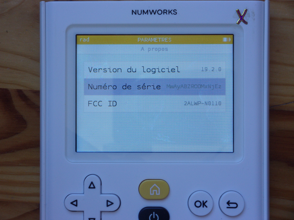

Ce 7 juillet voici enfin la sortie de la version stable 19.2.0 mais pour les seules N0110 et N0120. L'ancien modèle N0100 reste pour le moment avec la version bêta.
Découvrons ou redécouvrons-en ensemble les nouveautés.

15532Egalement, avertissement d'importance si tu es muni(e) d'une calculatrice N0110 et as installé les dernières versions des firmwares tiers Omega, Upsilon ou Khi intégrant un bootloader.
Les bootloaders tiers en question étaient conçus pour te permettre d'installer et basculer entre 2 firmwares, idéalement le firmware tiers concerné et une copie récente du firmware officiel Epsilon comme illustré ci-contre, ce qui marchait parfaitement avec toutes les versions d'Epsilon conçues pour s'amorcer sur un bootloader, c'est-à-dire jusque-là les versions 16 à 18.
15819Sans surprise, cela ne fonctionne soudainement plus avec Epsilon 19. Il est certes toujours possible d'installer Epsilon 19 sur les bootloaders tiers précédents avec le raccourci dédié reset+
4
mais le problème vient après : Epsilon 19 refusera de s'amorcer sur ces bootloaders tiers et selon le cas :
  • te donnera un écran noir (cas des bootloaders Omega et Phi), avec le gros inconvénient de faire passer la machine pour éteinte alors que ce n'est pas le cas et donc de vider ta batterie.
  • redémarrera sur l'écran d'erreur du bootloader (cas du bootloader Upsilon)
14500Il semble en effet que la mise à jour Epsilon 19 intègre également une nouvelle version du bootloader officiel qui :
  • d'après des membres de la communauté Omega/Upsilon qui ont regardé de près change des choses dans le contexte de l'amorçage, notamment des horloges/fréquences, ce qui peut expliquer le plantage avec les bootloaders tiers
  • et d'après nos propres tests ne permet plus d'installer/amorcer les anciennes version d'Epsilon disposant de la faille permettant de déverrouiller sa machine
Pour pouvoir installer et tester Epsilon 19 sur ta machine, tu dois donc autoriser la réécriture du bootloader en effectuant la mise à jour dans le contexte du raccourci reset+
6
C'est-à-dire que tu reverrouilles ta machine et perds ainsi à ce jour définitivement la liberté d'utiliser Omega, Upsilon et Khi/KhiCAS.

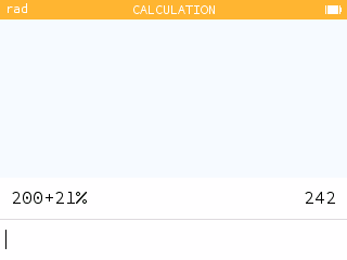

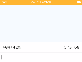

Bien que le symbole pourcent soit présent au clavier depuis le tout début à le rentrée 2017, la NumWorks avait toujours refusé jusqu'à ce jour d'effectuer des calculs sur des pourcentages.
En dehors de l'application Python, le symbole % ne servait donc à rien.
Et bien bonne nouvelle, les calculs de pourcentage sont dès maintenant gérés !
Tu peux entre autres :
  • prendre une proportion d'une valeur par multiplication par un pourcentage
  • appliquer une hausse ou une baisse à une valeur par simple addition ou soustraction d'un pourcentage
  • combiner des hausses ou baisses par addition ou soustraction de pourcentages
Nous ne sommes toutefois pas convaincus que l'addition ou soustraction d'une valeur et d'un pourcentage soit une bonne chose pour la construction mentale des jeunes utilisateurs, ce raccourci d'écriture certes possiblement plus facile à saisir n'ayant pas de sens mathématique, ou du moins pas du tout le sens correspondant au résultat communiqué.
Puisque la calculatrice nous indique que
$mathjax$10\%=0.1$mathjax$
, pour nous
$mathjax$10\%+10\%$mathjax$
est la simple somme de deux nombres, donnant donc
$mathjax$0.1+0.1=0.2$mathjax$
et non pas
$mathjax$0.11$mathjax$
La NumWorks nous introduit donc des pourcentages qui changent de signification/sens en fonction de la position dans la saisie (l'addition étant pourtant une opération commutative), ou encore en fonction de si le pourcentage est affecté à une variable ou non.
Les opérateurs + et - changent eux aussi de signification en fonction de si ils sont utilisés avec un pourcentage ou pas, devenant des multiplications qui en prime n'ont pas la même priorité opératoire. Une saisie se terminant par +10% par exemple indique en réalité une multiplication par le coefficient
$mathjax$1+\frac{10}{100}$mathjax$
Des saisies pourtant toutes équivalentes sur les différents écrans précédents selon les règles des priorités opératoires, auraient dû donner le même résultat.

[...]10%+10%=0.11[...]
NOOoooon !! :#fou#: :boom: :-@
Je suis (comme mes collègues) déjà consterné et interloqué en lycée et après par le manque d'assimilation du concept, pas si "méchant", des pourcentages (et des opérations associées), alors là : NO GOD, PLEASE NO, NOOOOOO !!!
Personnellement j'ai régulièrement à casser le rôle "magique" du symbole % (mais p%*$£* cela ne fait que /100, c'est tout !), et essayer de leur montrer qu'apprendre qu'une longue suite de "recettes" de méthodes n'est pas raisonnable, et au contraire comprendre le sens du calcul est + efficace (et + économe en "espace mémoire").
... Là on a un symbole "magique" qui change les règles de calcul ... pfff
Une calculatrice qui renvoi autre chose que 0.2 à 10%+10% est une calculatrice qui calcul FAUX !
à minima émettre un avertissement sur l'interprétation du calcul, un peu comme le fait les nSpire:

Bon ben je serais donc seul dans mon couloir ... Je trouve le tric avec les pourcentage bien pensé pour les STMG
Il transforme de lui même une pseudo addition en multiplication via le coef. multiplicateur, et si tu récupère le résultat (ici 242) il te montre le calcul qui a été réalisé.
Il ne s'agit donc pas d'une boîte noire, tu peux récupérer le détail du calcul.
Pour le 10% + 10% je suis plutôt content que le résultat soit 0.11 CAR on ne peut pas additionner les pourcentages, donc tout résultat ressemblant à 20% ou 0.20 aurait été embêtant, ce que je ne comprends pas c'est que le premier pourcentage soit transformé en fraction et que le deuxième soit un coef. multiplicateur.
Si la partie gauche du calcul, le 404+42% devenait après saisie 404↗42% cela limiterait les risques de confusion, mais il faudrait alors coder ↗ et ↘ dans la calculatrice.
Si réellement tout le monde hurle et fait du bruit sur la notation introduite par NumWorks, ils feront marche arrière, mais je pense que notre vision centrée sur nos pratiques n'est pas forcement partagée par les enseignants US, UK, PT...

cent20 wrote: [...] si tu récupère le résultat (ici 242) il te montre le calcul qui a été réalisé. [...]
Image[...]
... ça peut passer ... encore qu'il faudrait qu'il soit immédiatement explicité, et pas que lorsque qu'on est "sur" la réponse.
Adriweb wrote:Il faudrait que l'UX soit améliorée sur ce point (la "discoverability" des features, tout ça...)
