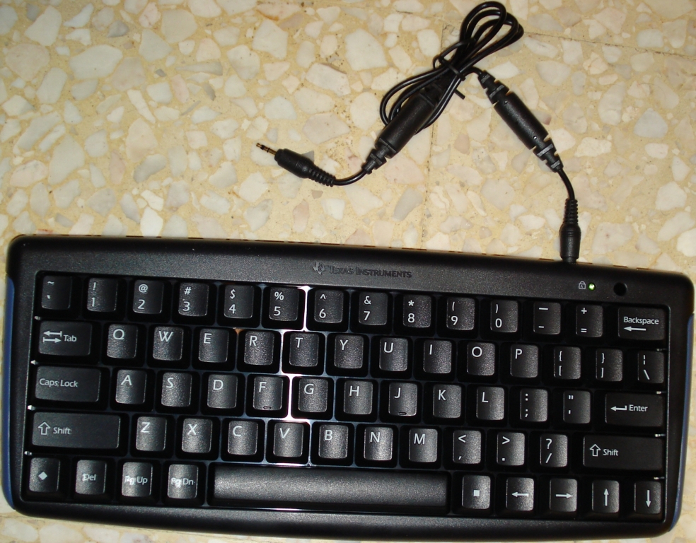

896895894Tu l'ignorais peut-être, mais Texas Instruments a déjà sorti un clavier pour ses calculatrices, le TI-Keyboard.
Le clavier est compatible avec l'ensemble des modèles suivants :
  • TI-82 Plus
  • TI-83 Plus
  • TI-83 Plus Silver Edition
  • TI-83 Plus.fr
  • TI-83 Plus.fr USB
  • TI-84 Plus
  • TI-84 Plus Silver Edition
  • TI-84 Pocket.fr
  • TI-84 Plus Pocket SE
  • TI-84 Plus C Silver Edition
  • TI-89
  • TI-89 Titanium
  • TI-92 Plus
  • TI-Voyage 200
909En gros, quasiment toutes les calculatrices de Texas Instruments avec un système d'exploitation en mémoire Flash pouvant être mise à jour, et munies du port série historique mini-Jack 2.5.
Seule exception à cette règle, les TI-73 et TI-73 Explorer qui ne supportent pas ce clavier.
En effet, le clavier se connecte sur le port série historique mini-Jack 2.5, et ne peut donc plus être utilisé sur les modèles successeurs où ce port a disparu, plus précisément remplacé par la diode examen dans le cas de la TI-82 Advanced.
