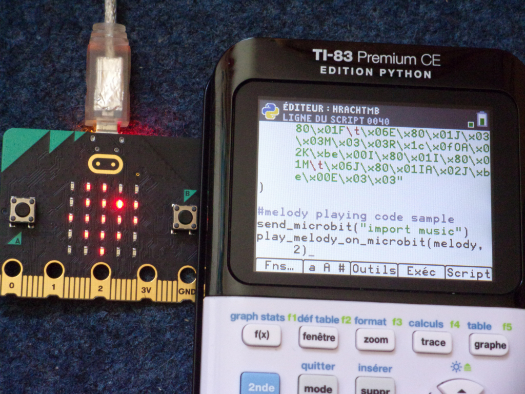

midi2calc te permettait de donner une toute nouvelle dimension à tes jeux et projets sur ta calculatrice en lui permettant de jouer du son sur un périphérique à connecter, initialement le TI-Innovator Hub.
Une possibilité offerte à ce jour sur les éditions Python des TI-83 Premium CE et TI-84 Plus CE, ainsi que sur les TI-Nspire CX II.
Mais ce n'était encore que l'apéritif de la semaine...
Le code produit est compatible aussi bien avec :
- la micro:bit v2 qui dispose directement d'un haut-parleur intégré
- ou la micro:bit v1 à condition de lui connecter un haut-parleur sur le contact 0 comme d'ailleurs illustré en bandeau de l'outil
midi2calc t'offre ici la possibilité de générer ton script pour 2 modules Python différents au choix :
- soit microbit
- soit ti_innovator (micro:bit) pour les TI-Nspire CX II ou ti_hub (micro:bit) pour la plateforme CE
Si par contre tu choisis ti_innovator (micro:bit) ou ti_hub (micro:bit), ici tu n'as rien à installer puisque ces modules sont directement intégrés à la calculatrice !
L'astuce mise en œuvre est d'utiliser leur méthode send() afin de définir notre propre fonction permettant d'envoyer directement à la carte micro:bit le code Python que l'on souhaite lui faire exécuter :

4) Fonctions Python disponibles pour jouer du son sur BBC micro:bit
Go to topNous en arrivons donc enfin à la question de la BBC micro:bit. Comment lui faire jouer un son ?
La méthode
Par exemple pour jouer notre la3 ou A4 pendant 1 seconde, on peut appeler
Précisons de plus que cette méthode music.pitch() accepte un paramètre nommé optionnel wait, avec 2 valeurs au choix :
Mais contrairement au TI-Innovator Hub, la BBC micro:bit a l'avantage de gérer directement son propre format de mélodie dans le cadre de la méthode music.play(), ainsi documenté :
Une liste de chaînes de caractères, c'est bien embêtant niveau consommation de mémoire heap Python surtout si l'on souhaite jouer de longues mélodies, aussi bien sur calculatrice que sur micro:bit d'ailleurs.
Nous calculons ici 56+14×(8+49+4)= 910 octets de heap consommés aussi bien sur la calculatrice que sur la micro:bit, et tout cela rien que pour les 14 premières notes de Frère Jacques.
Selon nos tests, on peut toutefois utiliser un tuple à la place d'une liste, et ainsi économiser un petit peu :
On descend à 40+14×(8+49+4)= 894 octets de heap.
Encore mieux, on peut utiliser des tableaux d'octets (bytes) au lieu des chaînes pour un gain très significatif :
Fantastique, plus que 40+14×(8+33+4)= 670 octets de heap.
On peut de plus raccourcir encore la chose en ne reprécisant pas les octaves et durées en l'absence de changement :
Extraordinaire, plus que 40+14×(8+33)+10×1+3×3+1×4= 637 octets de heap. Nous avons donc une bonne marge pour limiter la casse induite par ce choix de format pas très malin.
En prime, on pourrait passer la paramètre nommé wait=false. Cela permettrait ici à notre script de reprendre la main immédiatement après l'envoi de la mélodie, avec donc la possibilité de poursuivre l'exécution de ton jeu ou projet pendant qu'elle joue !
Ce serait vraiment la solution idéale, non ?...
Nous allons utiliser music.pitch() pour le moment.

Et bien non, malheureusement nous n'utiliserons pas music.play().
Ce format nous impose en effet d'envoyer de longues lignes de code Python, et il semble y avoir un problème avec le protocole de communication entre la calculatrice et la micro:bit : au-delà des 900 caractères et quelques, les lignes Python ne semblent pas exécutées par la micro:bit.
Malheureusement la limite n'est pas fixe. Envoyer 2 lignes légèrement plus courtes génère le même problème, comme si le problème n'était pas la taille de la ligne, mais celle d'un buffer quelque part...
En attendant de mieux comprendre le problème afin de le contourner, ou d'avoir une mise à jour de Texas Instruments le corrigeant, nous nous devons donc à grand regret de laisser ce format de côté.

6) Notre fonction Python pour jouer une mélodie
Go to topEt voilà donc notre fonction jouant la musique, ici dans sa version TI-83 Premium CE et TI-84 Plus CE :
Chaque appel
Une fois ta conversion validée, tu obtiens ton script Python converti sous deux formes différentes :

def play_melody_on_microbit(mus, durat_bytes):
r = 2 ** (1 / 12)
t2, durat, i = monotonic(), 0, 0
t1 = t2
while i < len(mus):
t1, t2 = t2, monotonic()
deltat = max(0, (t2 - t1) / 1000 - durat)
note = mus[i]
i += note < 0x80
durat = mus[i] & ((note ^ 0x80) | 0x7F)
i += 1
if durat_bytes > 1:
durat |= int.from_bytes(mus[i:i + durat_bytes - 1],'little') << (8 - (note >= 0x80))
i += durat_bytes - 1
durat = max(1, durat) / 1000
music.pitch(round((note < 0x80) and 440 * r**(note - 57)), int(durat*1000), wait=False)
sleep(max(0, durat - deltat))
Chaque appel
music.pitch(note, durée)
est ici suivi d'un appel time.sleep(durée)
afin d'attendre avant de jouer la note suivante.Toutefois pour enchaîner correctement les notes de musique et tenir le rythme, il nous faut tenir compte du temps de latence dû au fait que l'appel sound.tone() est ici converti en une commande envoyée à la micro:bit par le port USB de la calculatrice, ainsi que du temps d'exécution que nécessite tout le reste du corps de la boucle.
