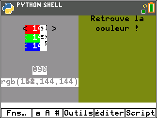

13769Bobb, lycéen en Première, te propose un petit script Python bien sympa pour t'accompagner dans ta création de projets, et plus précisément pour choisir tes couleurs de façon interactive sur ta TI-83 Premium CE Edition Python.
Tu disposes de 3 curseurs pour les composantes rouge-vert-bleu, sélectionnables et modifiables avec les touches fléchées du clavier. Une fois que la couleur affichée te convient, tu n'as alors plus qu'à recopier les valeurs réglées dans ton code. :bj:

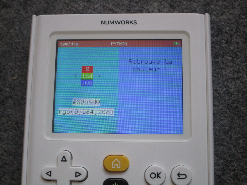

13770Tu n'as pas de TI-83 Premium CE mais une NumWorks ? Pas de problème, Florian Allard alias Afyu vient tout juste de t'adapter le script en question.
Il y rajoute même en prime l'appel Python permettant de construire la couleur en question, ainsi que sa représentation hexadécimale.
Petit conseil dans ce dernier cas, peut-être qu'il serait sympa de pouvoir valider la couleur choisie et alors récupérer ses valeurs dans la console Python, avec ici le gros avantage de pouvoir directement et rapidement les copier-coller de la console vers l'éditeur. ;)

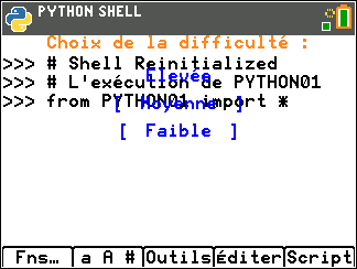

13768Mais Afyu se propose même d'aller encore plus loin et de t'accompagner également de manière ludique dans ta découverte, ta compréhension et ta maîtrise du codage RGB-888.
Une deuxième version de son script est en effet un mini-jeu où tu dois reproduire aussi rapidement que possible la couleur présentée dans la moitié droite de l'écran. :D
Voyons donc voir si tu arrives à développer les bons réflexes et intuitions... ;)

Unread postby Afyu » 20 Apr 2021, 12:56
critor wrote:Petit conseil dans ce dernier cas, peut-être qu'il serait sympa de pouvoir valider la couleur choisie et alors récupérer ses valeurs dans la console Python, avec ici le gros avantage de pouvoir directement et rapidement les copier-coller de la console vers l'éditeur. ;)
Et bien, c'est chose faite dans la mise à jour de 13h51. Une fois la couleur choisie, il suffit d'appuyer sur EXE ou OK (ou Entrée depuis le simulateur) pour que le code hexadécimal et le code RGB soient copiés dans la console. Un message est affiché pour confirmer que les codes ont bien été copiés dans la console. Une fois les différentes couleurs validées, il suffit d'appuyer sur la touche Retour (ou Échap depuis le simulateur) deux fois pour afficher la console et les codes des couleurs choisies.

Unread postby Bobb » 20 Apr 2021, 15:57
critor wrote:Malheureusement, sur TI-83 Premium CE on ne peut pas avoir la même amélioration.
Dommage pour la TI-83 :(
C'était tellement buggé et lent sur la Ti-83 que j'ai dû faire le passage des couleurs de 10 en 10 :D . Bien que ça ralentirait encore le programme, je peux afficher le code RGB hexa, et je pense que l'histoire des devinettes est faisable sur la Ti.

Unread postby critor » 20 Apr 2021, 16:02
Bobb wrote:C'était tellement buggé et lent sur la Ti-83 que j'ai dû faire le passage des couleurs de 10 en 10 :D . Bien que ça ralentirait encore le programme, je peux afficher le code RGB hexa, et je pense que l'histoire des devinettes est faisable sur la Ti.
J'ai vu que ce n'était pas fluide, oui, mais je n'en ai pas parlé. Car je sais que ce n'est absolument pas de ta faute. :)
Vu les lourdes limitations de la machine, il faut se montrer très malin et limiter le nombre d'appels graphiques à chaque rafraîchissement.
Peut-être que si tu acceptais de mettre les curseurs R-G-B en haut de l'écran par exemple, cela éviterait de les redessiner tous les 3 lors du changement de couleur.
Parce que si je devine bien, actuellement à chaque rafraîchissement, tu as:
  • la couleur de fond globale
  • la couleur de fond du curseur R
  • l'inscription du curseur R
  • la couleur de fond du curseur G
  • l'inscription du curseur G
  • la couleur de fond du curseur B
  • l'inscription du curseur B
Soit 7 appels de fonctions de ti_graphics.

Unread postby Bobb » 20 Apr 2021, 16:31
Exactement, et c'est très lourd au niveau rapidité d'affichage. Je pense que je peux enlever les curseurs et tout simplement afficher la valeur rouge, verte ou bleue d'une couleur différente lorsque le curseur est dessus.
Comme ça quand le curseur est sur vert :
110
240
70

Unread postby Afyu » 20 Apr 2021, 16:34
Bobb, j'ai tenté une adaptation de mon script pour la TI-83 PCE EP. Je ne sais pas si ça peut te servir et je ne sais même pas s'il est jouable ou même fonctionnel (faute d'avoir de quoi le tester chez moi, actuellement) mais si ça peut t'aider, alors n'hésite pas !
Ma version n'est qu'un essai, qu'on pourrait encore alléger, en particulier en réduisant le nombre d'appels aux fonctions du module ti_graphics qui posent des problèmes de lenteur, si j'ai bien compris :)
