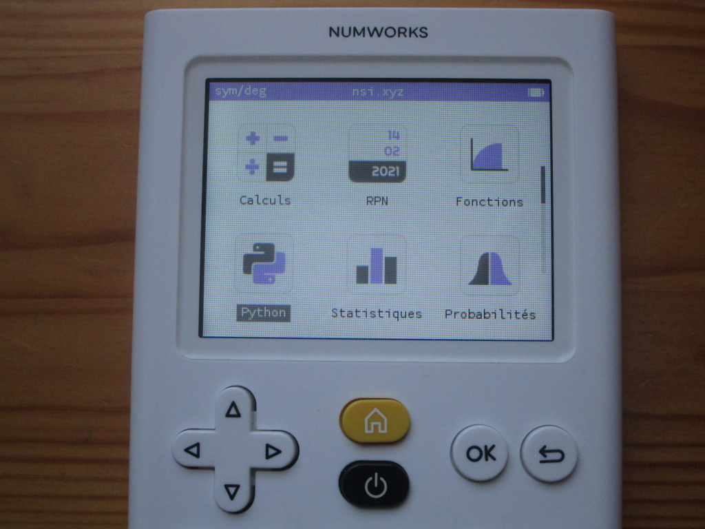

1364613645Voici aujourd'hui la sortie du firmware nsi.xyz en question, renommé pour l'occasion NSIos même si l'ancien nom continue à être affiché sur calculatrice.
NSIos est l'œuvre ambitieuse de Clément R. et Gabin P. disciples de cent20 au lycée Louis Pasteur d'Avignon, et qui s'étaient déjà illustrés sur la plateforme en question avec leur jeu Python Cubito's Adventures.
Il s'inscrit dans le cadre d'un de leurs projets à réaliser car oui, l'énorme avantage de pouvoir relativement rapidement coder, compiler et installer son propre firmware sur NumWorks, peut notamment être mis en pratique dans le contexte de l'enseignement de spécialité NSI : on n'y fait pas que du Python. ;)
Visuellement NSIos se distingue très facilement des autres firmwares tiers ou officiel, utilisant cette fois-ci un thème violet, ce qui a donc nécessité de retoucher l'ensemble des icônes d'applications.
En interne, NSIos est basé sur le code source d'Omega, et l'équipe de ce dernier a su se montrer ouverte et disponible afin d'aider à sa conception. :bj:
Félicitations Clément et Gabin, un projet ambitieux et réussi ! :D
Mais bon, c'est certes très formateur pour Clément et Gabin de savoir retoucher l'apparence d'Omega et recompiler, mais jusqu'à présent pas de valeur ajoutée pour les utilisateurs de NSIos, non ? Et bien si, il y a effectivement un petit changement.
Lors des diverses difficultés rencontrées par les élèves sur leur NumWorks en classe, une question qui revient régulièrement est de savoir si la calculatrice est à jour. Une façon de vérifier est d'aller chercher le numéro de version dans l'application Paramètres.
Un premier problème outre le nombre important de touches à presser à chaque fois pour cela, le choix À propos étant en fin de la longue liste du menu, sans aucune possibilité de raccourci.
Un autre est que Omega affiche pas moins de 3 numéros de version différents, ce qui peut être perturbant et amener l'élève à répondre avec un mauvais numéro de version.
Texas Instruments avait déjà grandement amélioré les facilité et rapidité d'accès au numéro de version dans le cadre du mode examen de ses TI-83 Premium CE et TI-84 Plus CE, l'information en question étant affichée en permanence dans la barre de titre.
NSIos nous fournit ici une solution similaire, la date de compilation du firmware étant directement inscrite dans l'icône de l'application RPN sur l'écran d'accueil, information donc accessible à tout moment d'une seule pression de touche ! :bj:

Unread postby cent20 » 18 Mar 2021, 22:49
critor wrote:
Texas Instruments avait déjà grandement amélioré les facilité et rapidité d'accès au numéro de version dans le cadre du mode examen de ses TI-83 Premium CE et TI-84 Plus CE, l'information en question étant affiché en permanence dans la barre de titre.
Cela fait plus de 2 ans que je n'ai pas touché une TI mais je ne savais pas qu'une lecture rapide du numéro de version était possible, et cela peut simplifier la vie du prof de maths pour conseiller au mieux les élèves.
J'avais proposé à Omega d'afficher le numéro de version dans la barre du menu, mais cette idée n'a pas été retenue, et je comprends qu'ils n'aient pas eu envie de surcharger la barre supérieure.
Le logo RPN est là, autant l'exploiter, inscrire d'autres chiffres dessus ne change rien et ne perturbe pas le regard. J'espère que cette idée sera retenue, et que le logo contiendra la date de compilation de la ROM sur Omega, il n'y a que la date qui nous intéresse en fait, le numéro n'a aucune signification.
