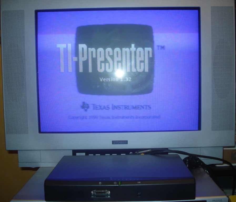

37413740Voici ci-contre le TI-Presenter.
Non, il ne s'agit pas (encore ?...) du débarquement de Texas Instruments dans le domaine des consoles de jeux.

37373750Le TI-Presenter dispose d'une connectivité extrêmement riche. Sur l'avant on note deux prises:
  • une prise commune à deux câbles différents :
    • câble type-I pour les calculatrices TI-73 à TI-84
    • câble type-II pour les calculatrices TI-89, TI-92 et TI-Voyage 200
  • une prise mini-Jack 2.5 permettant la mise à jour du firmware depuis un ordinateur disposant de TI-Connect, même si Texas Instruments n'a jamais diffusé de firmware autre que la version 1.32 préchargée en usine
