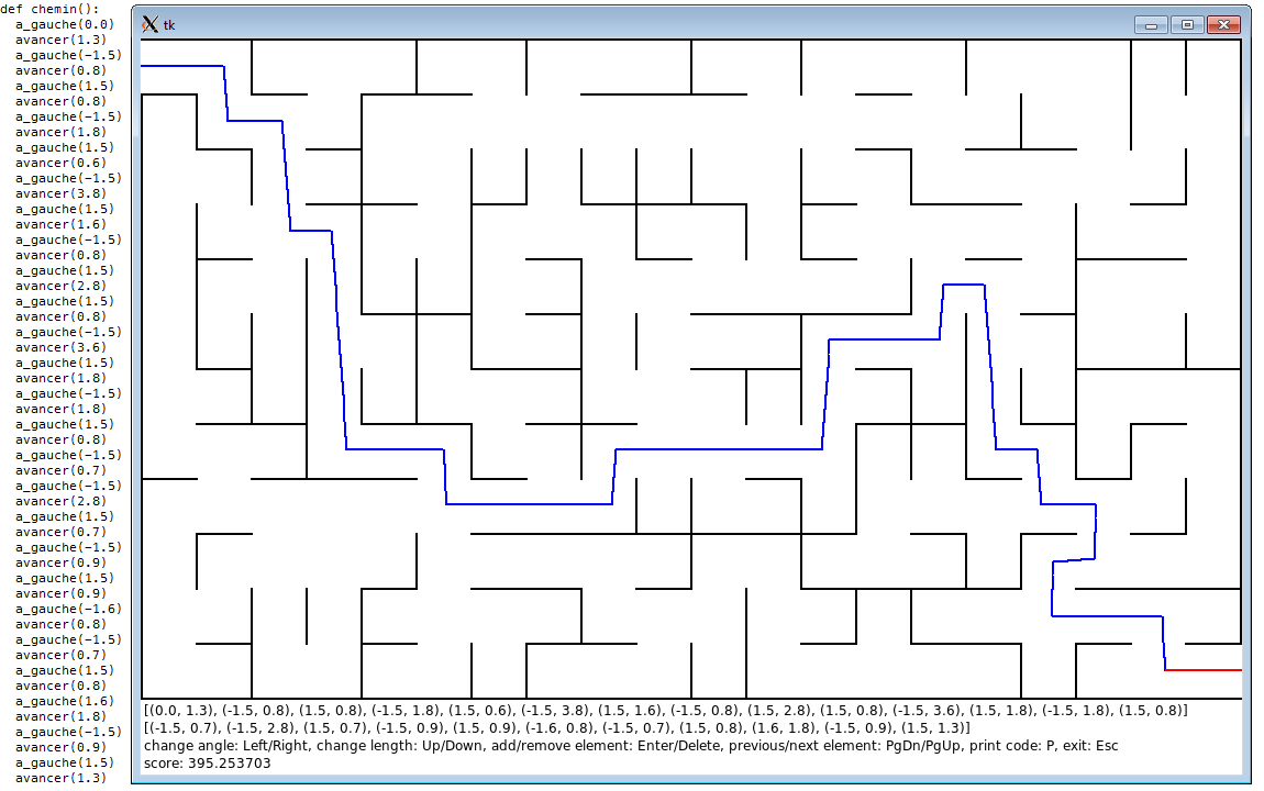

Unread postby Pavel » 25 Sep 2020, 21:29
Si quelqu'un veut jouer le conducteur du véhicule de manière interactive, voici une version qui utilise tkinter et peut être contrôlée comme un jeu vidéo avec les touches haut/bas/gauche/droite sur le clavier:
https://gitea.planet-casio.com/Pavel/labygui

Unread postby cent20 » 25 Sep 2020, 21:37
Pavel wrote:Si quelqu'un veut jouer le conducteur du véhicule de manière interactive, voici une version qui utilise tkinter et peut être contrôlée comme un jeu vidéo avec les touches haut/bas/gauche/droite sur le clavier:
Merci tu me sauves !
