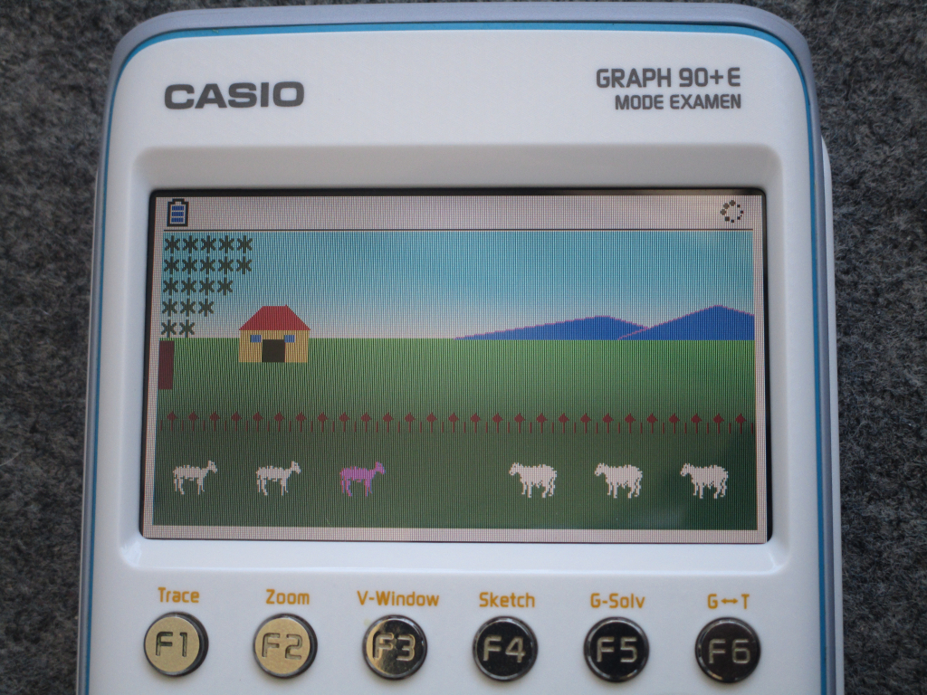

Nous sommes donc ici en 320×200 pixels, et comme nombre de jeux des années 1980 cela se prête donc bien à adaptation pour calculatrices graphiques couleur actuelles n'est-ce pas ?
Dans un actualité précédente, nous t'en sortions une adaptation Python pour TI-83 Premium CE Edition Python, avec des graphismes nettement améliorés qui transcendaient les années 1980.
12631Voici donc ci-contre notre version Python pour Casio Graph 90+E.
Le jeu se lance en appelant sm(). Le décor initial est planté en environ 8,5 secondes, ce qui est légèrement décevant par rapport aux performances TI-83 Premium CE Edition Python si l'on prend en compte la différence de puissance.
Un des tout premiers jeux Python graphiques pour la Graph 90+E en passant.
En effet, le développement de jeux Python fait face à une énorme difficulté sur Graph 90+E, c'est que contrairement à la concurrence nous n'avons pas de fonction permettant de tester les appuis sur les touches du clavier. Et nous ne disposons pas non plus du module sys pour la fabriquer.
Toutefois, il est possible via une exception de détecter l'appui sur la touche
AC/ON
Nous avons donc totalement refondu les contrôles en conséquence. La calculatrice te sélectionne automatiquement les moutons un par un à intervalles de temps réguliers, le mouton sélectionné étant indiqué en rose. ;)
C'est à toi de taper
AC/ON
lorsque tu souhaites faire avancer ou sauter le mouton en question.
AC/ON
te permet également de quitter le jeu lorsque aucun mouton n'est sélectionné, notamment si tu es bloqué.
Une fois que tu auras réussi avec les 2 troupeaux de 3 moutons par défaut, n'hésite pas à aller plus loin en appelant sm(n) pour 2 troupeaux de n moutons. ;)
