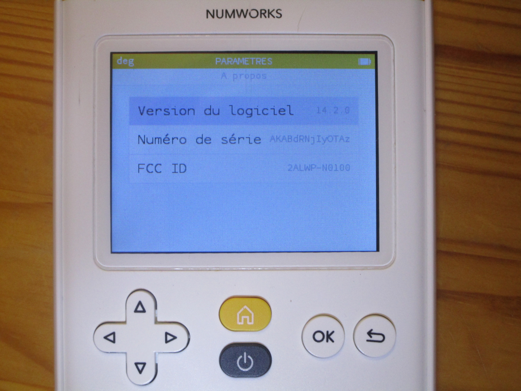

12608Après un passage par la version 14.1.0 nouvelle étape franchie aujourd'hui pour la future version 14 : la version à bêta-tester passe en 14.2.0. :)
Envie de découvrir et profiter de tout ça en avant-première ?
C'est possible, il te suffit juste de t'inscrire comme bêta-testeur à partir de ton compte NumWorks. L'inscription est prise en compte automatiquement pour un accès donc immédiat ! :bj:
Une fois inscrit, tu auras le choix sur la page de mise à jour de ta calculatrice :
  • le bouton que tu connais pour installer la dernière version stable
  • et un nouveau bouton pour installer la dernière version bêta
Inscription : https://workshop.numworks.com/user/beta
Mise à jour : https://workshop.numworks.com/devices/ (bêta disponible uniquement après inscription)
Source : https://workshop.numworks.com/firmwares
