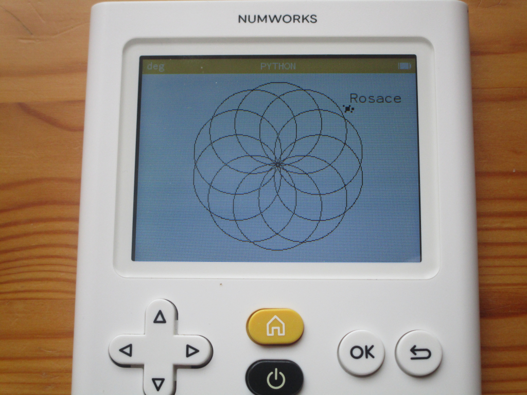

Passons maintenant à une rosace construite par rotation d'un cercle, avec une écriture de texte via la fonction write().
Cette fonction standard n'était jusqu'à présent pas disponible dans le module turtle de NumWorks.
Mais maintenant c'est le cas alors voyons ce que ça donne :

Code: Select all
from turtle import *
def rosac(r=50,n=10):
  d=360//n
  for k in range(n):
    circle(r)
    left(d)
r=50
rosac(r)
penup()
left(40)
fd(2.1*r)
right(40)
write('Rosace')
Petit écart chez Casio, avec le texte qui est écrit en prenant la position de la tortue comme coin supérieur gauche, alors que le standard la prend comme coin inférieur gauche.

12547
Code: Select all
forward(40)
backward(100)
left(90)
forward(30)
right(60)
forward(60)
right(30)
forward(30)
penup()
forward(18)
right(90)
forward(60)
pendown()
right(30)
backward(30)
right(60)
forward(60)
pencolor("red")
penup()
goto(80,40)
right(140)
pendown()
circle(30)
penup()
goto(105,50)
pencolor("green")
pendown()
circle(-50)
penup()
pencolor("red")
right(21)
goto(60,20)
pendown()
circle(40,60)
penup()
pencolor("blue")
goto(-50,15)
setheading(0)
pendown()
write("CASIO")
Juste pour le plaisir, un dernier exemple avec les triangles de Sierpiński :
Graph
35+E II
Graph
90+E
Num
Works
ordi
Code: Select all
def sierp(n, l):
    if n == 0:
        for i in range (0, 3):
            fd(l)
            left(120)
    if n > 0:
        sierp(n-1, l/2)
        fd(l/2)
        sierp(n-1, l/2)
        bk(l/2)
        left(60)
        fd(l/2)
        right(60)
        sierp(n-1, l/2)
        left(60)
        bk(l/2)
        right(60)
try: colormode(1.)
except: pass
penup()
backward(109)
left(90)
backward(100)
right(90)
pendown()
pencolor((1, 0, 0))
sierp(6, 217)
penup()
forward(400)
Conclusion
Go to top
Nous ne pouvons que saluer l'exceptionnelle réactivité de NumWorks, qui s'est empressé de colmater les quelques petites faiblesses que nous avions constatées dans son module turtle.
Nous obtenons ainsi sur la NumWorks version 14 un module turtle en excellente adéquation avec le standard et bénéficiant ainsi d'une non moins excellente compatibilité avec les scripts conçus pour le standard ou pour les plateformes visant à le respecter.
Une compatibilité peut-être un poil meilleure que celle de Casio.
