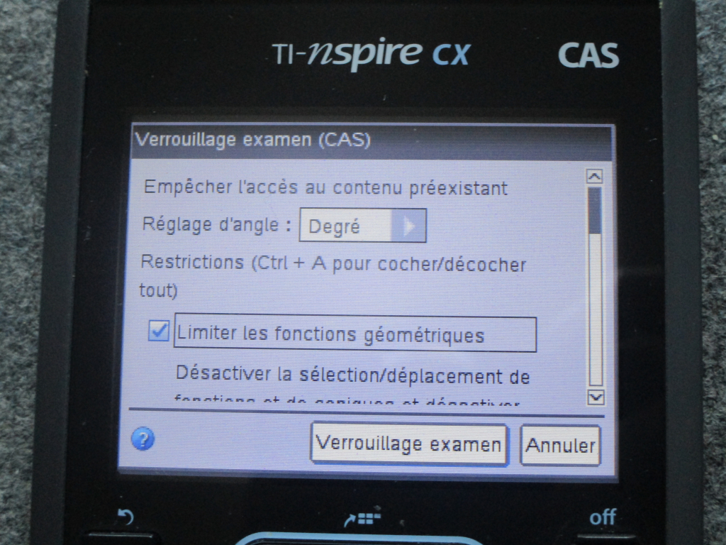

Contrairement au tuto officiel du constructeur, plusieurs tutos tiers répandent, involontairement nous n'en doutons pas, l'information comme quoi il suffirait d'allumer la calculatrice en maintenant la touche
esc
puis de valider.
Et bien non il s'agit d'une énorme erreur, puisque la boîte de dialogue du mode examen obtenue liste et coche par défaut pas moins de 11 limitations de fonctionnalités :
  • Limiter les fonctions géométriques
  • Désactiver la sélection/déplacement de fonctions et de coniques et désactiver la modification du format des équations
  • Désactiver les fonctions vectorielles, y compris les vecteurs progres et valeurs propres
  • Désactiver "isPrime" fonction
  • Désactiver la réprésentation graphique d'équation différentielle
  • Désactive la représentation graphique d'inégalité
  • Désactiver la représentation graphique 3D
  • Désactive les représentations graphiques implicites, les modèles de conique, l'analyse des coniques et la géométrie des coniques
  • Limiter les fonctions trigonométriques
  • Désactiver logbx et totalisation
  • Désactiver Polynomial Root Finder et Simultaneous Equation Solver

Si tu as donc lu jusqu'au bout ce n'est pas négligeable. Si tu commets l'erreur, nombre de fonctionnalités en rapport avec les spécialité et options Mathématiques te seront définitivement inaccessibles avec leurs menus grisés. A priori :
  • racines de polynômes (Première)
  • résolution de systèmes d'équations (Seconde)
  • produit scalaire de deux vecteurs (Première)
  • nombres premiers
Et ne rêve pas, elles seront tout autant grisées au catalogue : :#non#:
Ne crois pas non plus que tu pourras contourner ces limitations en retenant et tapant manuellement le nom de fonction éventuellement associée, tu n'obtiendras qu'un écran d'erreur à la place du résultat ! :#non#:
En pratique nos tests ci-contre ne te montrent que des exemples bloqués dans le mode examen par défaut, et c'est même bien pire que ce que nous pensions initialement à la lecture de la description constructeur :
  • Ce n'est pas juste la représentation d'équation différentielle qui est interdite, leur résolution via deSolve() l'est tout autant.
  • Ce ne sont pas justes les équations polynomiales et systèmes d'équation linéaires dont la résolution est interdite, on ne peut tout simplement plus résoudre la moindre équation puisque la fonction solve() ne fonctionne plus ! :mj:
Tu as donc payé un certain prix une TI-Nspire CAS haut de gamme pour pouvoir faire du calcul littéral et formel avec notamment la résolution d'équations, et si tu ne fais pas attention tu vas te retrouver en examen avec les capacités d'une simple calculatrice de milieu de gamme ! :mj:
Il te faut donc décocher toutes les limitations avant de confirmer l'activation du mode examen.
Le constructeur a prévu un raccourci pour te faciliter cette tâche. Si ta calculatrice fait tourner une version 3.2 ou supérieure, il te suffira de taper
ctrl
A
sur la boîte de dialogue en question pour tout décocher.
Cette étape est bien mentionnée dans notre tutoriel universel d'activation du mode examen, et tu ne dois donc surtout pas l'oublier !
