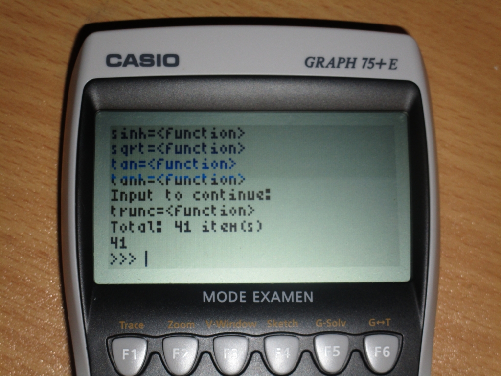

Ce qui nous avait permis d'établir le classement quantitatif suivant :
  1. TI-Nspire et NumWorks avec 41 entrées
  2. Casio Graph 35+E/75+E et module externe TI-Python pour TI-83 Premium CE avec 28 entrées
  3. Casio Graph 90+E avec 23 entrées
10199
Mais, voyant qu'il n'était pas premier, Zezombye n'écoutant que son courage a mis à jour son CasioPython pour Graph 35/75+E après avoir activé de nouvelles options de compilation.
Voyons donc ce que ça donne.

Total: 41Total: 23Total: 41Total: 41Total: 28
D'où le nouveau classement suivant :
  1. TI-Nspire, NumWorks et Casio Graph 35/75+E avec 41 entrées
  2. module externe TI-Python pour TI-83 Premium CE avec 28 entrées
Précisons que CasioPython est également compatible avec les anciens modèles Casio Graph 35+USB et Graph 75/75+/85/95 encore utilisables pour les examens 2019.
Attention, pour une utilisation de CasioPython sur Graph 35+E / 35+USB, il faudra commencer par installer un système Graph 75 en suivant notre tutoriel.
Téléchargement : CasioPython pour Casio Graph 35/75/85/95 USB
