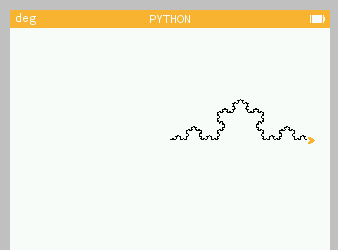

Une solution peut être l'utilisation d'un module Python offrant des instructions graphiques relatives, que les élèves ont été habitués à utiliser pendant toute leur scolarité au collège avec le langage Scratch, comme par exemple le module turtle.
Et bien ça tombe bien, puisque jean-baptiste boric vient tout juste de porter le module turtle sur ta calculatrice NumWorks pendant ces vacances ! :bj:
Un portage d'excellente facture puisque Jean-Baptiste est même aller jusqu'à l'intégrer à la perfection, en listant et décrivant correctement le module et ses nouvelles fonctions apportées dans la boîte à outils ! :)
La liste très complète de fonctions permet même de contrôler la taille et la couleur du stylo de la tortues, pour de très larges possibilités de tracés : :bj:
