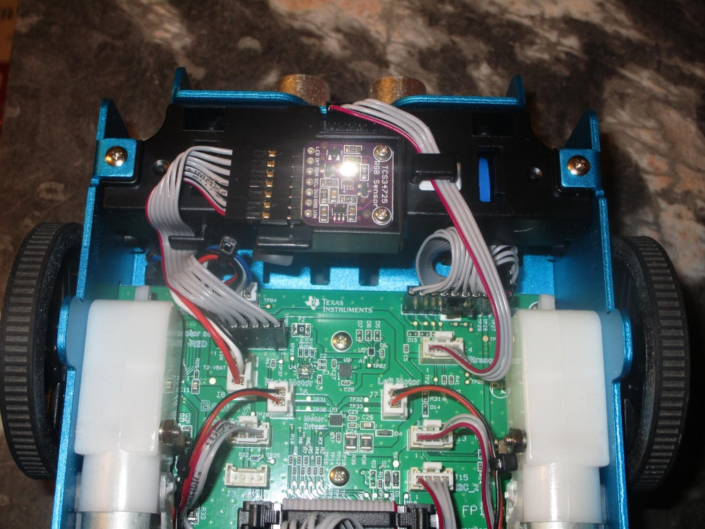

Unread postby Wistaro » 06 Mar 2018, 16:09
Intéressant.
Je serais curieux de voir quel capteur est implémenté pour la détection des couleurs.
Y'a-a-til les schémas/nomenclature quelque part? :p

Re: Lecture couleur avec TI-Innovator Rover, épisode 1
Unread postby Wistaro » 06 Mar 2018, 18:26
critor wrote:Tu l'as sur la photo, TCS34725 :
9298
https://cdn-shop.adafruit.com/datasheets/TCS34725.pdf
Ah, merci.
D'après la doc, c'est un composant qui utilise le principe du filtre IR sélectif pour déterminer la couleur, couplé à un comparateur.
https://en.m.wikipedia.org/wiki/Infrared_cut-off_filter
Je connaissais pas du tout :)
