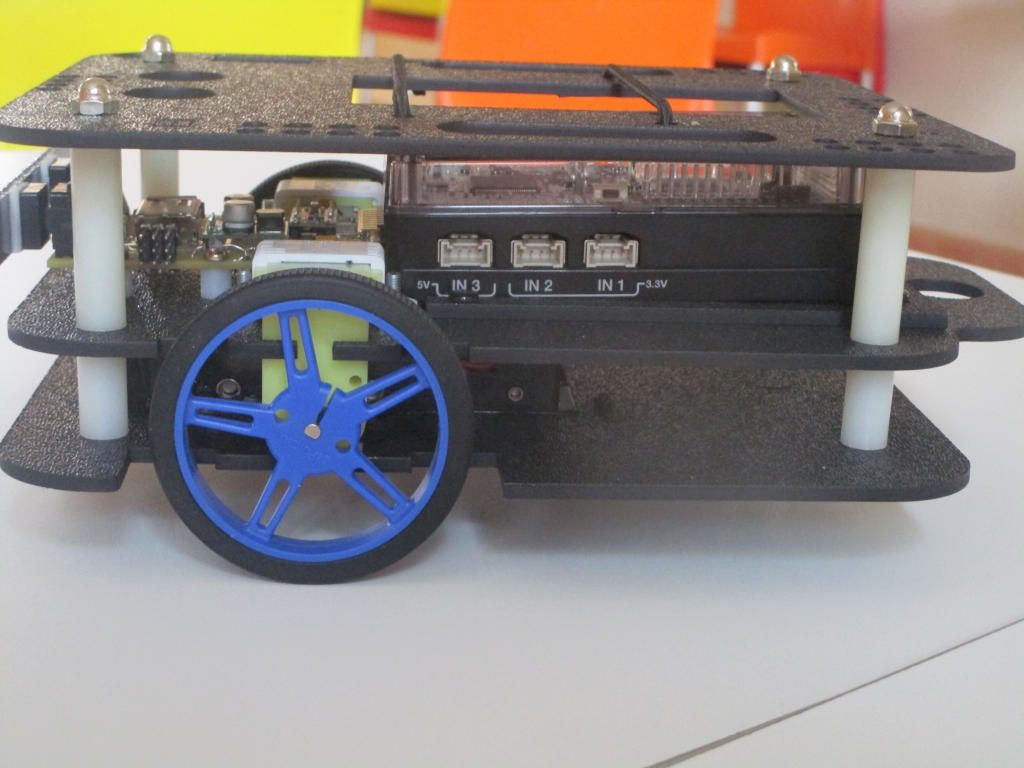

Avant de lancer le tout, assurons nous de sécuriser le câble USB de connexion entre la TI-83 Premium CE et le TI-Innovator qui est quand même relativement long à l'échelle du robot, afin d'éviter qu'il s'accroche et bloque le robot ou pire provoque des accidents :
924992489247
Et voilà, cette fois-ci le TI-Robot E3 marche et même tourne tout seul : :bj:
9251Notons que sur la vidéo, le robot est muni d'un buzzer Grove externe connecté sur le port OUT1, et sécurisé ici sur son étage inférieur. Il a l'avantage de s'entendre beaucoup mieux en classe ou sur les salons que le haut-parleur interne du TI-Innovator.
