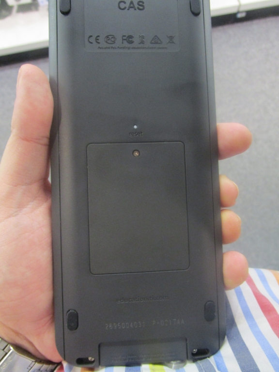

85468737Dans un article précédent, nous te partagions quelques photos d'une TI-Nspire CX CAS de timbre à date P-0217AA.
Il s'agissait donc d'unc calculatrice assemblée en février 2017 avec la révision matérielle AA (soit 27ème révision ou 28ème version).
Nous remarquions qu'elle n'utilisait pas encore le nouveau boîtier qui nous avait été signalé à partir de la révision matérielle AB.
Nous notions aussi qu'elle était toujours dotée du logiciel de diagnostics 4.4.0.8 du 10 août 2016, ce qui suggérait donc l'absence de modifications matérielles majeures.
