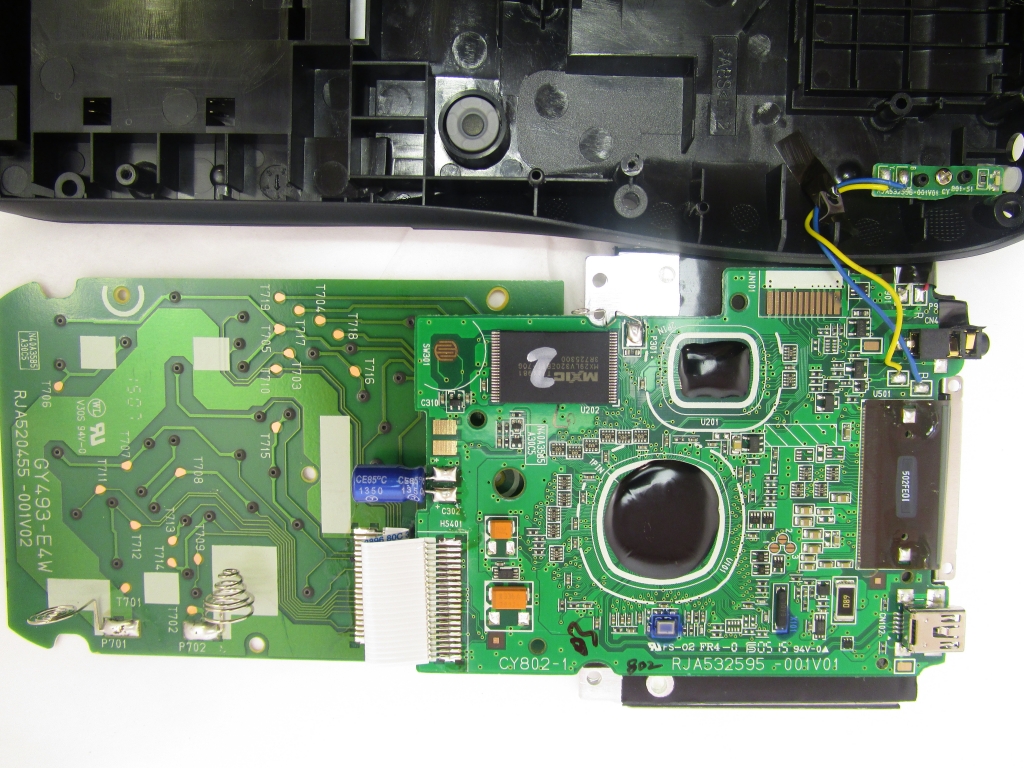

Les Casio Graph 25+E, Graph 35+E et Graph 75+E ne portent pas les mêmes noms hors de nos frontières.
Elles s'appellent respectivement fx-7400GII, fx-9750GII et fx-9860GII.
Pour la rentrée 2015, suite à la sortie de la réglementation sur le mode examen nécessitant une diode clignotante sur la tranche supérieure, Casio a changé de carte mère :
49748422
  • de la GY362 pour les Graph 25+Pro et Graph 35+USB, on est passé à la CY801 pour les Graph 25+E et Graph 35+E
  • de la GY493 pour la Graph 75+, on est passé à la CY802 pour la Graph 75+E
Les nouvelles cartes mère disposent de 2 pistes supplémentaires sur lesquelles est connectée la carte fille avec la diode.
Selon nos informations, les modèles internationaux fx-7400GII, fx-9750GII et fx-9860GII produits à compter de début 2016 sont bien munis des nouvelles cartes mère CY801 ou CY802.
Ils ne disposent pas de diode, mais cela veut dire en théorie que tu peux donc désormais, comme pour la fx-CP400, leur rajouter une diode et les rendre conformes pour les examens français 2018 ! :bj:
Toutefois en pratique, il te faudra peut-être rajouter un peu d'électronique en plus de la diode, pour remplacer la carte fille manquante.
