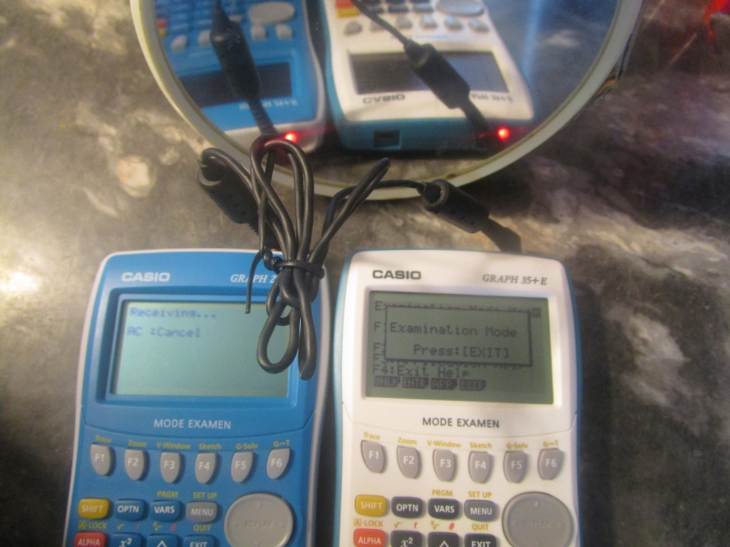

Pour 2018, tu devrais logiquement devoir te présenter en salle d'examen avec une calculatrice qui n'est pas en mode examen, c'est-à-dire une fois traduit en langage surveillant dont la diode ne clignote pas.
En effet sinon, cela voudrait dire non pas que la mémoire serait vide, mais juste qu'elle aurait été vidée il y a un certain temps.
La mémoire contiendrait alors potentiellement les données de l'épreuve précédente, voir même des anti-sèches saisis dans l'intervalle.
Si tu passes le BAC dans une série comportant usuellement plusieurs épreuves avec calculatrice autorisée, notamment S, STMG, STL et STI2D, il est donc essentiel que tu sois capable de désactiver le mode examen entre les épreuves concernées.
8587Sur les Casio Graph 25+E, Graph 35+E, Graph 75+E et Graph 90+E comme sur tous les autres modèles conformes pour 2018, tu peux officiellement désactiver le mode examen en situation nomade en utilisant une deuxième calculatrice compatible.
Toutefois, comme avec la Lexibook GC3000FR cela ne marchera pas et génèrera une erreur si la deuxième machine est elle aussi en mode examen. :mj:
Autrement dit, comme un jour d'épreuves il n'y aura que des candidats concernés par l'examen, et dont les machines auront toutes été mises en mode examen, normalement personne ne sera capable de désactiver le mode examen d'un autre candidat ! :#non#:
8268Pour les possesseurs de Casio Graph 35+E, Graph 75+E et Graph 90+E, ce n'est certes pas un problème.
Il suffira tout simplement aux candidats en question de rentrer chez eux pour désactiver le mode examen en connectant la machine à leur ordinateur et initiant un transfert de données. :)
5197Mais pour les Casio Graph 25+E par contre le problème demeure et devient grave, puisque ces machines n'ont pas de port USB, et que l'interface propriétaire de connexion à l'ordinateur n'est pas incluse dans l'emballage. :mj:
Il y a certes la solution d'aller squatter entre les épreuves chez un possesseur de Casio Graph 35+E, Graph 75+E et Graph 90+E, qui une fois qu'il aura déverrouillé sa calculatrice avec son ordinateur, pourra alors l'utiliser pour déverrouiller ta Casio Graph 25+E.
3718Si tu souhaites être indépendant(e), maximisant ainsi ton temps de révisions tout en minimisant les risques d'imprévus, il y a certes la solution d'acheter l'interface en question.
Mais elle est habituellement rare et très chère en neuf, plus que le prix d'une deuxième machine... :mj:
Tu aurais dû acheter directement une Casio Graph 35+E, tu aurais eu tout ce qu'il fallait avec pour moins cher... :(
Une autre solution est d'emprunter une deuxième machine, faut-il encore connaître quelqu'un qui ne passe pas le même examen que toi.
Comme pour la Lexibook GC3000FR, si tu souhaites être indépendant(e) au maximum, il te faudra acheter une deuxième machine.
Même en neuf, cela te reviendra moins cher que l'interface pour ordinateur.
Mais on en revient au même problème. Tu as fait l'erreur de choisir la Casio Graph 25+E en pensant payer moins cher, et tu te retrouves au final à devoir en acheter deux ce qui te revient plus cher qu'une Graph 35+E. :(
Et bien en fait non, nous avons trouvé la solution qui va te permettre de concilier à la fois indépendance et coût négligeable ! :bj:
Il suffit d'un simple transfert de données pour désactiver le mode examen, et tu n'as donc aucun besoin pour ta deuxième calculatrice d'acheter un modèle récent conforme 2018. ;)
Les derniers modèles communiquent en utilisant ce que l'on appelle le protocole 7, mais selon les tests de Cakeisalie5 il semble que que le mode examen peut en fait être désactivé avec n'importe quelle calculatrice Casio supportant le protocole de communication antérieur CAS50.
De très nombreux modèles sont compatibles et nous font remonter 2 décennies en arrière, jusqu'à la rentrée 1996. ;)

Comme 2ème machine dédiée au déverrouillage du mode examen, nous te conseillons donc fortement de rechercher d'occasion les vieux modèles des années 90 et 2000, que tu pourras certainement pour à peine quelques euros ! :bj:
