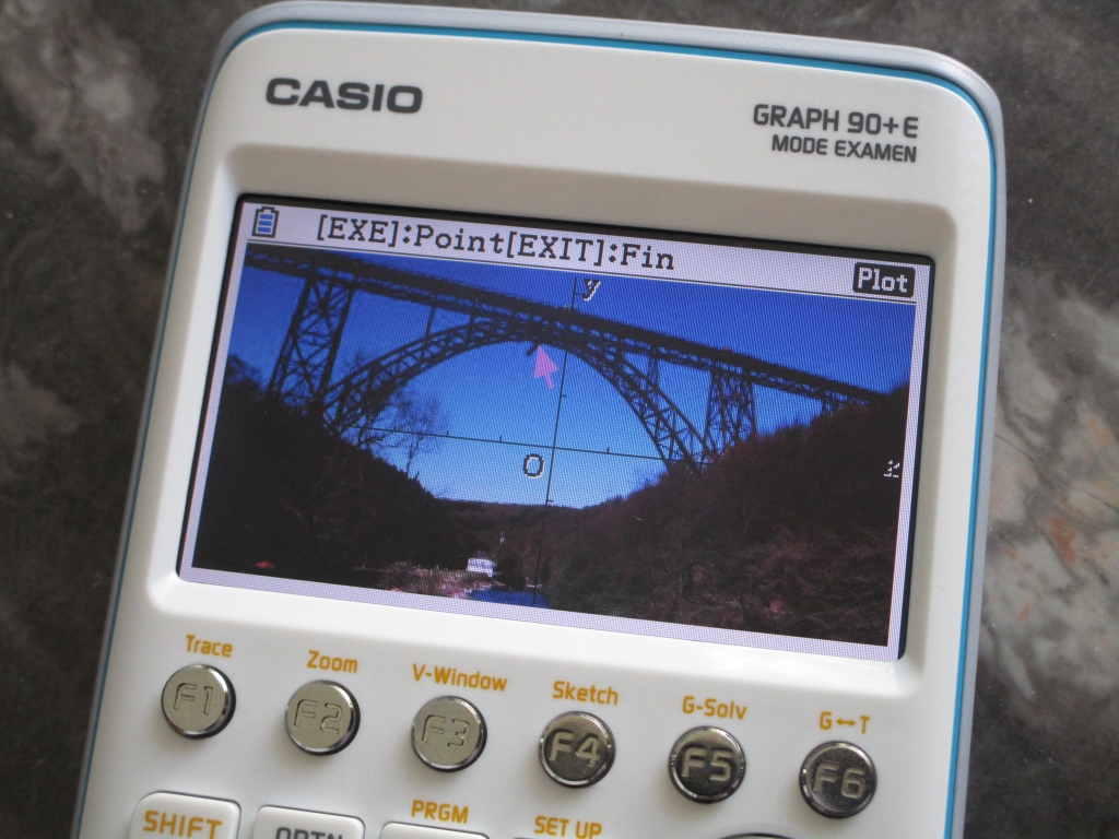

8291Comme ta TI-83 Premium CE, ta Casio Graph 90+E intègre différentes images pouvant être utilisées en fond de l'application Graph, mais également être mises en image d'extinction de ta calculatrice ou encore animées.
Fichiers au format .g3p ou .g3b, tu es libre de les supprimer pour gagner de l'espace libre et de les retélécharger gratuitement à tout moment depuis le site officiel.
