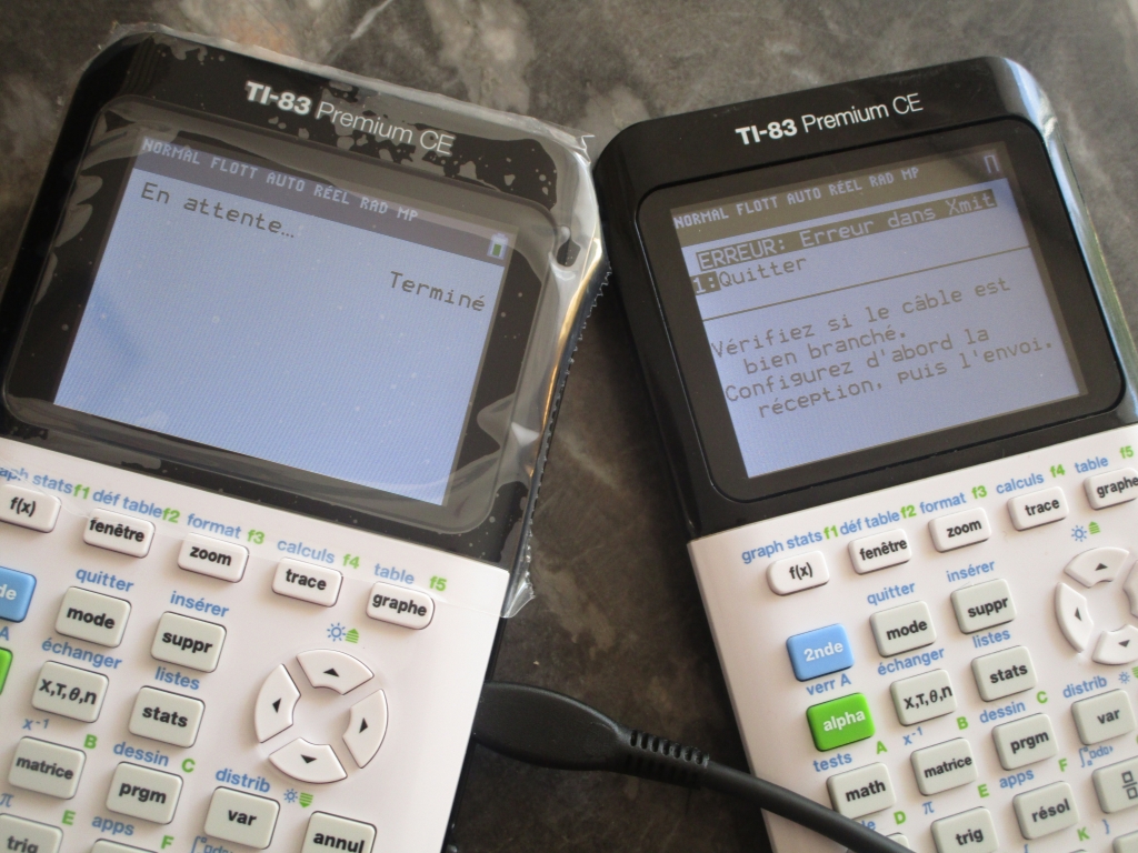

Unread postby critor » 31 Mar 2017, 18:42
Sur la famille TI-Nspire, la dernière version système n'est pas toujours le meilleur choix selon les besoins de chacun.
Toutefois, downgrader sa TI-Nspire est une pratique farouchement combattue par le constructeur via diverses protections.
Les dernières TI-82 Advanced, TI-83 Premium CE et TI-84 Plus CE appartiennent elles à la famille des TI-z80, une famille entre autres plébicitée par ses utilisateurs et développeurs pour ses grandes libertés, et notamment pour la liberté d'installer n'importe quelle version et donc de downgrader. :bj:
81818180Hélas, il semble qu'il faudra désormais parler de cette liberté au passé. Les dernières TI-83 Premium CE (et probablement aussi TI-84 Plus CE) préchargées avec le Boot Code 5.1.5.0014 refusent l'installation de tout OS antérieur à 5.1.5. :'(
Que le nouvel OS soit envoyé depuis une autre calculatrice ou depuis TI-Connect CE ne change rien au problème.
8182Même mettre la calculatrice réceptrice dans le mode de réception d'OS du Boot Code ne permet pas de contourner l'interdiction.
