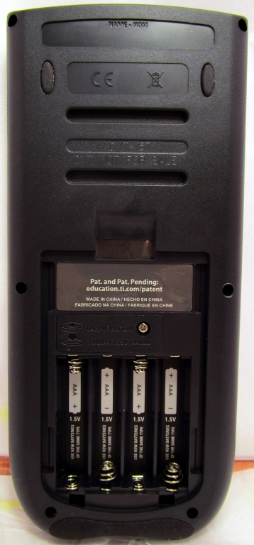

4618Historiquement, nos calculatrices Texas Instruments et Casio disposaient d'une pile bouton dite de sauvegarde ou secours (backup en anglais) qui permettait de faire persister les données en mémoire RAM pendant que la calculatrice était éteinte ou que l'on changeait les piles.
C'est notamment encore le cas avec la dernière TI-82 Advanced.
