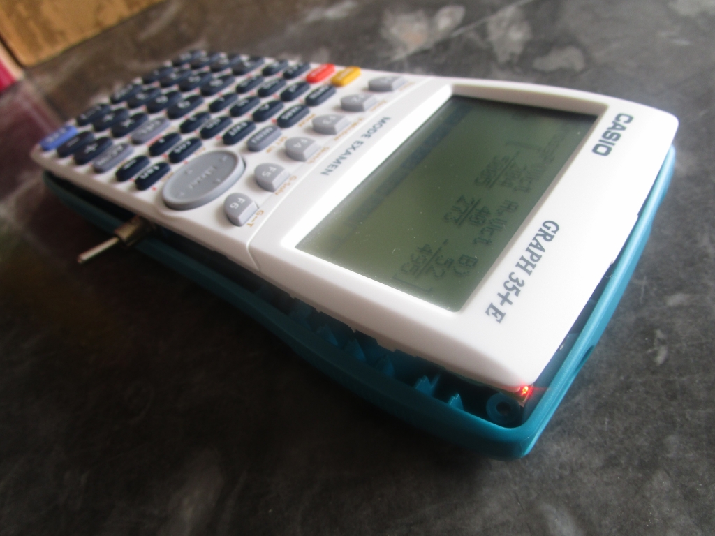

6789Une autre méthode est celle dite par altération matérielle, également évoquée dans un autre article, méthode particulièrement facile sur les Casio Graph 25+E, Graph 35+E et Graph 75+E.
Sur une machine personnelle en 3 ans de lycée, il y a en effet tout le temps de modifier le circuit de la calculatrice en reliant la diode à l'alimentation à travers son propre clignotant et un interrupteur à dissimuler quelque part - pas besoin de compétences électroniques bien poussées.
On peut ensuite allumer le clignotement de la diode sans avoir à activer le mode examen et donc à effacer sa mémoire.

Il s'agit donc du constructeur Casio. Sur ses modèles conformes Graph 25+E, Graph 35+E et Graph 75+E, l'activation du mode examen ne fait pas qu'allumer la diode... ;)
Elle allume également un indicateur 'R' en haut à droite de l'écran, et il est d'une extrême importance :
  • dans les 15 premières minutes suivant l'activation du mode examen, ce 'R' clignote avec une fréquence de 1Hz (période de 1 seconde), comme illustré ci-contre
  • au delà de 15 minutes, le 'R' cesse de clignoter et reste affiché en permanence
Pour les candidats équipés de Casio Graph 25+E, Graph 35+E et Graph 75+E, il suffit donc aux surveillants de venir vérifier le coin supérieur droit de l'écran dans les 15 premières minutes de l'épreuve :
  • si l'indicateur 'R' est présent et clignotant, c'est bon - le candidat est honnête :)
  • si l'indicateur 'R' est présent mais ne clignote déjà plus, ou clignote lentement (période de 3 secondes), il y a fraude par préactivation - le candidat a activé son mode examen il y a plus de 15 minutes soit avant l'épreuve, et a donc eu le temps de recharger plein de données ! :mj:
  • si l'indicateur 'R' est absent alors que la diode clignote bien, il y a fraude par altération matérielle - le candidat a modifié le circuit de clignotement de la diode, pour activer ce dernier sans avoir à vider la mémoire ! :mj:
