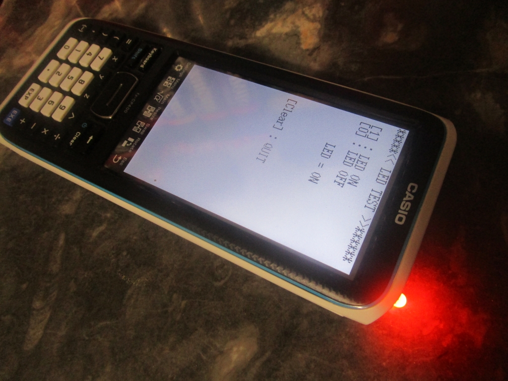

Pour cette rentrée 2016, Casio sort la nouvelle fx-CP400+E munie d'une diode examen en conformité avec la nouvelle réglementation pour les examens français à compter de 2018.
58365834L'ancien modèle Casio fx-CP400 disposait déjà d'un circuit examen avec les composants manquants, et nous avions montré qu'il était parfaitement possible de lui rajouter la diode en question.
Le dernier système d'exploitation 2.00.4000 disponible à ce jour n'inclut pas le mode examen, mais il est quand même possible de valider le bon fonctionnement de la diode rajoutée à partir de l'écran de diagnostics.
Les autres anciens modèles Graph 25+Pro/35+USB/75/85/95, même si ils peuvent être mis à jour avec les versions du système venant avec leurs successeurs et incluant le mode examen, ne disposent hélas pas du circuit examen et il est donc à priori impossible d'y rajouter une diode en reflétant l'état.
