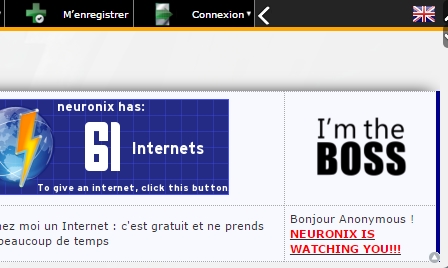

Unread postby Orian » 03 Apr 2016, 11:41
Eh... Neuronix ?
Image Image
Tu fais comment ?

@ Orian : la balise { USERNAME } (sans les espaces ;)) donne ClaudeBot [spider] ;)
