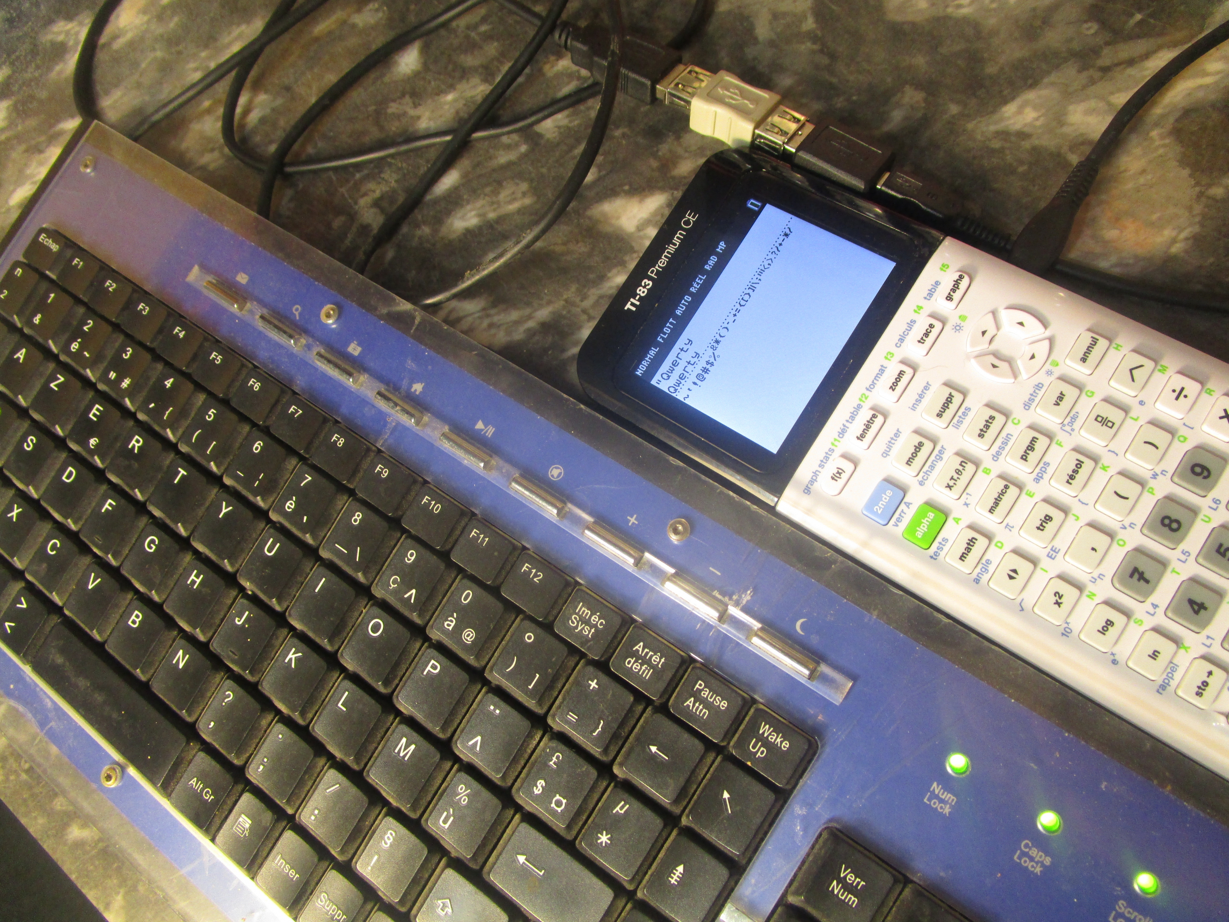

6517Dans un article précédent nous arrivions à utiliser un clavier USB sur notre TI-83 Premium CE, nouvelle possibilité introduite dans la dernière mise à jour 5.1.5 du système d'exploitation. :)
Mais les prises mini-USB sont de deux types, A et B, comme facilement visible avec le câble d'échange de données entre calculatrices que tu as eu avec la machine à l'achat.
Or ces deux types de prises ont un câblage différent, et un périphérique doit toujours être connecté à son hôte via une prise USB de type A.
Pour connecter un clavier USB à notre TI-83 Premium CE, il nous faut donc un adaptateur avec :
  • d'un côté une prise mini-USB de type A mâle
  • de l'autre une prise USB de type A femelle
Or les connecteurs mini-USB de type A sont extrêmement difficiles à trouver - plus de 99% de ce que vous trouverez en connectique mini-USB sera du type B, même en boutique spécialisée. C'est à un point tel que bien souvent les vendeurs/fabricants ne précisent même plus le type du connecteur mini-USB, ce qui complique encore davantage notre recherche. On peut en trouver comme illustré ci-contre, mais les rares vendeurs en proposant sont bien souvent au courant de la rareté de la chose, et n'hésiteront pas à mettre un prix à deux chiffres, voir même plusieurs dizaines d'euros. :mj:
6514Donc plutôt que de chercher à en acheter un, le plus simple est de réutiliser le seul connecteur mini-USB de type A que tu as sous la main, celui du câble d'échange de données entre calculatrices. ;)
Lors de notre test précédent, nous avions sacrifié le câble d'échange de données entre calculatrices fourni afin de récupérer et réutiliser son connecteur mini-USB de type A, solution qui bien évidemment ne saurait te convenir. :(
65246523Aujourd'hui nous te proposons donc une nouvelle solution de branchement, qui utilise ce même câble sans plus aucun besoin de l'endommager ! :bj:
Tu auras besoin de deux choses supplémentaires très facile à trouver pour pas cher dans les rayons de connectique USB :
  • un adaptateur mini-USB B femelle <-> USB A mâle (2-3€)
  • un changeur de genre USB A femelle (1-2€)
6525Et voilà ça marche ! :bj:
Il ne te reste plus qu'à te choisir un clavier USB facile à transporter et à utiliser pour une toute nouvelle expérience de saisie avec ton extraordinaire TI-83 Premium CE - nous avons hâte de voir tes photos ! ;)

Bonsoir, j'avais une question au sujet de l'adaptateur mini USB femelle B vers l'USB A mâle, je compte faire un petit boitier qui fera mini USB femelle vers USB femelle, la question est: t'a t-il une connectique spécial à respecter pour le câblage (j'avais déjà transformer un mini USB mâle B en mini USB mâle A en soudant le pin 1 et 5 (de mémoire) sur la prise) Aussi, je suppose que ce type de câblage fonctionne aussi pour relier un TInspire à un clavier ?

Si tu es capable de modifier le câblage d'un mini-USB de type B pour en faire un type A, il ne devrait y avoir aucun problème, la prise de la calculatrice étant mixte A/B.
