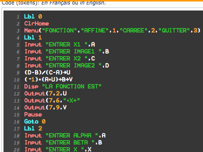

Unread postby Adriweb » 18 Aug 2017, 18:29
Un test d'affichage différent (plus fidèle), grâce à la police (e)Z80 recrée par jacobly :
Comparaison (faites-glisser le curseur pour voir la différence) : avant (dessous) vs. maintenant (dessus)
Ceci est donc effectif sur les codes basic-z80 (ou détectés comme tels).
Si ya des soucis, dites-le.
Edit: amélioré un peu la lisibilité, et d'autant plus sur Chrome/Safari/Opera, d'ailleurs (webkit)
Edit2: police updatée (jacobly)
Edit3: amélioré un peu la lisibilité sur Firefox macOS
My calculator programs

Unread postby Wistaro » 19 Aug 2017, 22:10
Adriweb wrote:Un test d'affichage différent (plus fidèle), grâce à la police (e)Z80 recrée par jacobly :
Bien :bj:
(pas contre j'ai pas pigé l'histoire du curseur, je suppose que ça marche pas sur mobile..)

Unread postby Adriweb » 19 Aug 2017, 22:16
Wistaro wrote:(pas contre j'ai pas pigé l'histoire du curseur, je suppose que ça marche pas sur mobile..)
Ouai, sur mobile, les 2 images sont affichées l'une au dessus de l'autre et défilent de manière synchronisée (sur ordi, elles sont par-dessus (empilée devant), et ya un curseur pour comparer plus facilement)
