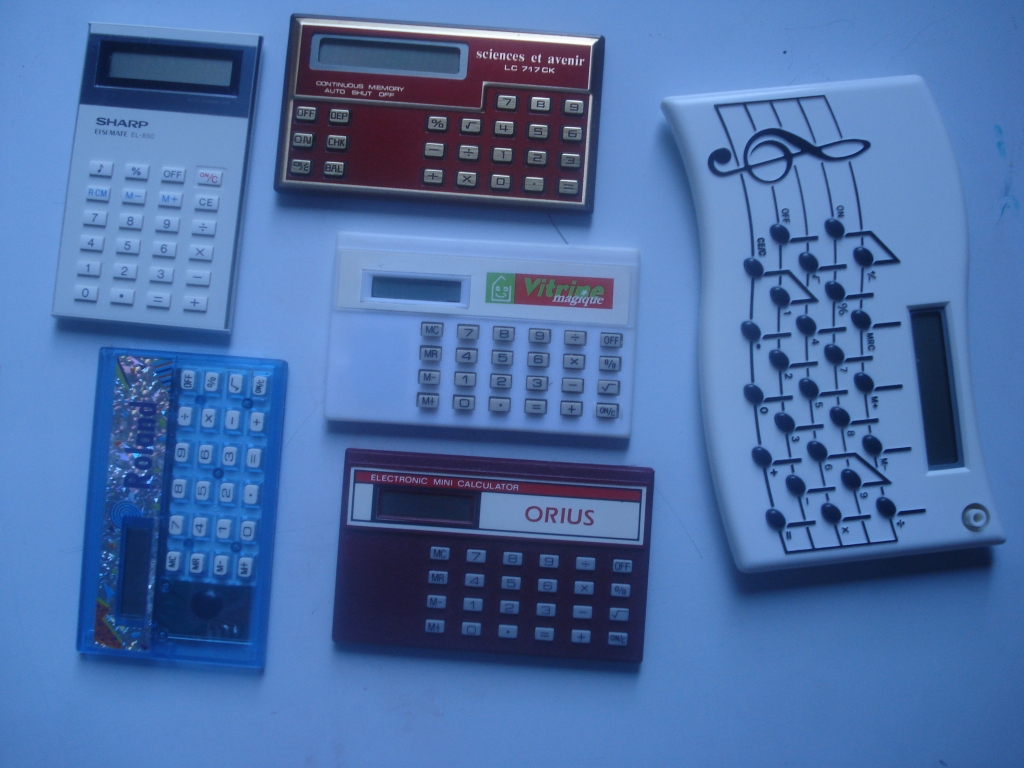

3284Les calculatrices dites « 4 opérations » permettent usuellement d'additionner, soustraire, multiplier et diviser - d'où leur nom. Elles ne gèrent pas l'opération de mise à la puissance que l'on découvre en Quatrième, et ciblent habituellement les marchés de l'enseignement primaire et de la bureautique. Elles n'ont toutefois aucune obligation de respecter les priorités opératoires apprises dès la Cinquième, ce qui constitue la définition d'une calculatrice scientifique.
Depuis les années 80, rien ne semblait avoir vraiment bougé sur ce type de produit, ni techniquement ni pédagogiquement. Ces calculatrices continuaient d'arborer leurs écrans à afficheurs à cristaux liquides numériques (7 segments), leurs sempiternelles touches mémoire [M+], [M-], [MRC], et parfois une alimentation par cellule solaire.
Ce produit complètement figé depuis une 30aine d'années n'aura bénéficié à l'attention de nos élèves du primaire de temps à autres que d'éventuelles améliorations esthétiques consistant en des couleurs attractives pour les plus jeunes, et en des personnalisations avec leurs prénoms ou des images des divers personnages de leur univers. Donc rien de plus que ce que l'on réserve à un simple 'jouet' ...
Et pourtant pour la rentrée 2014, Texas Instruments ose bousculer l'inertie ambiante et lancer une véritable révolution avec une nouvelle calculatrice des plus innovantes, la TI-106 II que nous vous annoncions dans un article précédent suite à son apparition sur les sites Internet Texas Instruments d'Europe du Nord.
