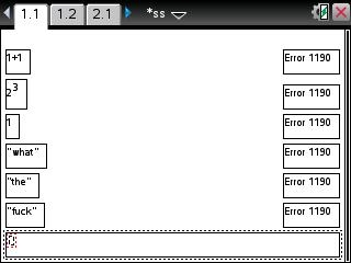

technolapin wrote:Image
Tu es sur CAS ou non-CAS ?
Si tu es sur non-CAS, tu as une bibliothèque à installer et activer - voir le readme.

Unread postby technolapin » 02 Feb 2014, 18:28
non c'est bon, j'avais juste oublié de rafraîchir les bibliothèques :\
