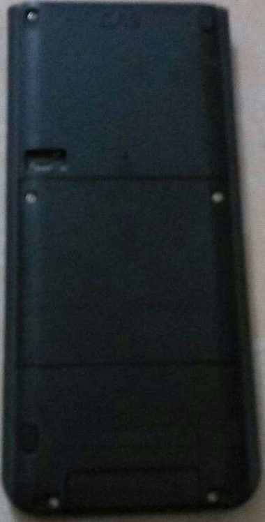

30133012Dans une actualité précédente, nous découvrions notre tout premier prototype TI-Nspire CX muni d'un connecteur soudé sur l'emplacement J04, et de la fente pour y accéder. Une découverte fort excitante, puisque l'on suppose depuis des années la présence d'un protocole d'accès de bas niveau aux puces électroniques comme le protocole JTAG, qui permettrait la reprogrammation de ces puces sans aucun passage par le système TI-Nspire! :bj:
Zweb de la communauté chinois cnCalc.org nous sort maintenant une TI-Nspire CM-C de numéro de série "CM EVT1 NOT FOR SALE 103", c'est-à-dire un prototype EVT de cette calculatrice:
2763 2762
27642766Et justement, ce prototype comporte lui aussi le connecteur J04 et une ouverture au dos pour y accéder! :bj:
On remarque d'ailleurs bizarrement plusieurs fils coupés qui sortent de l'ouverture... Sans doute est-ce un prototype fort rare, car utilisé par l'équipe de développement TI-Nspire! Qu'ont-ils bien pu fabriquer?... :#fou#:
Calculatrice ouverte, on peut suivre ces fils qui semblent finalement simplement conduire aux contacts de petits composants. Retirons les fils et marquons leurs emplacements pour comparer avec une carte mère de production: il semble que les petits composants soient de simples ponts (dipôle faisant contact entre deux points du circuit).
2760 2597
On se demande bien à quel type d'appareil ces contacts étaient reliés et quel pouvait bien être son intérêt... Normalement, un pont sert soit à franchir une piste du circuit pour éviter de faire un détour, soit en tant qu'interrupteur semi-permanent pouvant activer des fonctionnalités cachées...
2758 2759Aussi curieux que cela puisse paraître, malgré tous ces ponts désormais ouverts la calculatrice démarre quand même et présente un OS 3.1.0.236 et un logiciel de Diagnostics 3.1.0.3, tous deux en versions de production installables sur les TI-Nspire CM commercialisées.
Pour finir, petit bonus avec la toute première photo nette en gros plan du connecteur J04/JTAG qui semble confirmer le type de connecteur identifié dans notre dernière actualité à ce sujet! :bj:
2765
De nouveaux secrets à découvrir et mystères à résoudre - c'est tous les jours sur TI-Planet ! ;)
Comme tu l'avais signalé, TI a enlevé ce connecteur à partir de la révision matérielle J, destinée à un plus grand verrouillage. Ce faisant, ils soulignent l'intérêt et l'importance dudit connecteur sur les machines produites de 2011 à début 2013... c'est ballot ^^

Effectivement, c'est tous les jours en ce moment :)
Ils sont fous ces chinois, comment ils obtiennent autant de prototypes ? :o ça m'a toujours étonné.
Existe-t-il un moyen de brancher un connecteur JTAG maison sur une Nspire CM de production qui n'en aurait pas d'apparent ? Histoire de la reprogrammer sans avoir besoin de l'allumer ?

Unread postby critor » 10 Oct 2013, 19:09
Ah, pour réparer la tienne dont tu as effacé/corrompu le Manuf?
Il faudra commander et rajouter le connecteur, car le JTAG c'est au moins une dizaine de contacts. Donc c'est pas juste 2 fils à faire tenir comme pour le RS232.
A ce niveau-là, c'est au delà des possibilités du soudeur du dimanche que je suis. :P
Il faut connaître quelqu'un ayant accès à du matériel de soudage CMS professionnel.
Déjà, attends un peu que l'on récupère un de ces prototypes, qu'on arrive à trouver sur quoi le brancher, et enfin peut-être à l'exploiter...
Ils font les poubelles de TI qui ne fait attention à rien, ils ont des complices à l'intérieur, ou quelque chose comme ça.
Après avoir soudé le connecteur qui va bien (au pas de 0.5mm, ce qui nécessite un équipement de précision et de l'entraînement), oui, théoriquement.
En pratique, des tiers équipés pourraient souder le connecteur... mais on sait depuis longtemps, avec les tests d'ExtendeD sur Clickpad, que le JTAG (s'il y en a bien un sur ce connecteur) n'est pas actif par défaut, et on ne sait pas ce qu'il faut faire pour l'activer.
