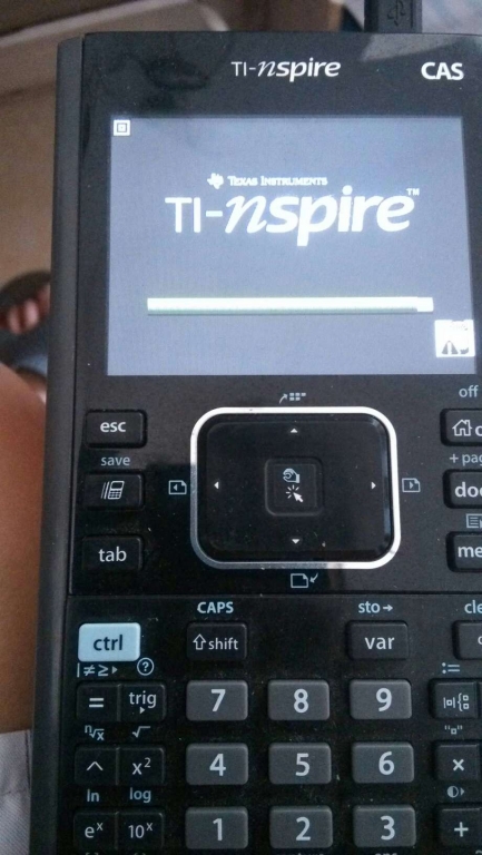

29291675En novembre 2012, nous découvrions que les prototypes EVT de la TI-Nspire CX numérique portaient un nom différent: TI-Nspire Color. Les prototypes EVT de TI-Nspire CX CAS auraient donc dû s'appeler en toute logique TI-Nspire color CAS ou encore TI-Nspire CAS color. Et pourtant non, puisque nous venons de découvrir qu'ils ont tout simplement continué de s'appeler TI-Nspire CAS comme les anciens modèles monochromes.
Aujourd'hui, c'est un nouveau prototype EVT de TI-Nspire CAS couleur venu d'Orient qui nous intrigue:
3012 3013
Vous avez vu? Il y a une étrange ouverture au-dessus du couvercle de batterie à gauche, donnant directement accès à la carte mère! :o
