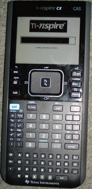

Dans une news précédente, nous découvrions que le fond d'écran au démarrage des TI-Nspire CX et CM n'était pas stocké à l'intérieur des Boot1 ou Boot2 mais directement dans les premiers 128Ko de la mémoire Flash! :o
Or, cette mémoire est entièrement reprogrammable par l'intermédiaire de notre programme nsNandMgr.
Avec la nouvelle version qui sort ce soir, il devient désormais possible de manipuler cette zone mémoire.
On peut par exemple supprimer entièrement le fond d'écran au démarrage pour avoir un démarrage des TI-Nspire CX et CM en noir et blanc comme les anciennes TI-Nspire ClickPad et TouchPad:
1890
Mais après le ThemeEditor de Levak, il deviendrait maintenant possible de pousser encore plus loin la personnalisation avec le choix de l'écran de démarrage de nos TI-Nspire CX et CM!
Dans notre compréhension actuelle du format, il est notamment envisageable de modifier les tailles, positions et teintes des différents éléments! :~o
Voici donc en ce jour historique le tout premier écran de démarrage personnalisé pour TI-Nspire CX: :bj:
1891
Imagine maintenant le démarrage de ta TI-Nspire CX avec le fond d'écran de ton choix: ta TI-Nspire CX deviendrait ainsi bien à toi et unique au monde! ;)
Ou encore, imagine un fond d'écran sur lequel tu aurais inscrit ton nom: ta TI-Nspire serait ainsi signée électroniquement contre le vol, et de façon quasi permanente car seul Ndless et nsNandMgr pourront remodifier cela! :bj:
Nous allons continuer de potasser le format de l'écran de démarrage et vous disons à bientôt pour nous l'espérons des possibilités encore plus extraordinaires! ;)
Lien:
In a previous news, we discovered that the startup background of the TI-Nspire CX and CM was not stored within the Boot1 or Boot2 but directly in the first 128KB of the Flash NAND memory! :o
This enabled us to get a graphic startup in the TI-Nspire emulator, using the undocumented /PM parameter:
And remember the NAND memory can be fully reprogrammed using nsNandMgr! ;)
The new nsNandMgr version released this evening includes additional dumping/flashing options for the first 128KB called the 'manuf' area.
For exemple, we could delete all boot graphics to get the default B&W startup screen:
1890
After ThemeEditor from Levak, customize your TI-Nspire CX even further!
Imagine you could choose your TI-Nspire CX and CM startup background!
In our current understanding of the format, for now we can only change sizes, locations, and rotate colors for the different elements:
For the first time in the world this evening, here are the first custom boot graphics on a TI-Nspire CX: :bj:
1891
Imagine booting your TI-Nspire CX with the background of your choice: your TI-Nspire CX would become unique! ;)
Or imagine a background on which you would write your own name: you TI-Nspire CX would then be signed electronically against theft, and almost permanently since only Ndless and nsNandMgr erase your signature! :bj:
Stay connected for more discoveries and achievements soon! ;)
Link:

C'est compatible avec l'os 3.1 ? Ce serait vraiment cool !! Et à quand la sortie officielle d'un tutoriel, voire d'un utilitaire pour nous permettre ça ?

Une fois programmé, l'écran de démarrage sera compatible avec tous les OS.
Par contre, sa programmation nécessitera Ndless et donc à ce jour l'OS 3.1.
Quant à l'éditeur et au tutoriel, attends déjà que l'on termine d'analyser/documenter le format.

Le fond d'écran sera crée sur ordi ou sur calculette ? Du moins comment vous avez fait ?

Actuellement, on fait de l'édition hexa sur l'ordi.
A terme, un éditeur dédié sur ordi ou sur calculatrice serait le mieux, oui.

Donc pour l'instant nsNandMgr ne permet pas de changer le thème?

AlexRider38 wrote:Donc pour l'instant nsNandMgr ne permet pas de changer le thème?
En théorie, si, en pratique on ne connait pas assez bien le format utilisé pour pouvoir le modifier voire le remplacer. C'est comme si je te disais "2A 53 94 50". Sans avoir essayé plusieurs possibilités, tu ne trouveras pas le format et tu ne pourras pas modifier son contenu signifié.
Si, voir le screenshot sur CX réelle du premier post ;)
Mais la documentation du format, prérequis indispensable à une utilisation raisonnable, n'est pas finie. Il n'est pas dans l'habitude de critor, Levak et les autres de publier des choses mal finies et/ou mal documentées ;)
