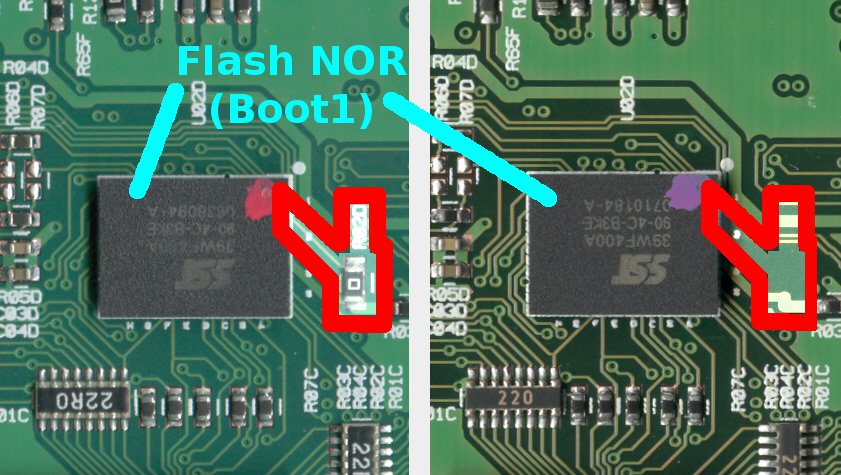

Dans une news précédente, nous avions vu que suite à une petite différence de brochage, la puce Flash NOR des prototypes TI-Nspire ClickPad était reprogrammable.
Cette possibilité de reprogrammer le Boot1 nous avait par la suite permis de transformer ces prototypes TI-Nspire ClickPad en modèles de production complètement utilisables! :bj:
Dans une news précédente, une source anonyme nous avait publié des informations sur une modification matérielle des TI-Nspire ClickPad de production, qui permettrait de rendre la puce Flash NOR reprogrammable exactement comme sur les prototypes.

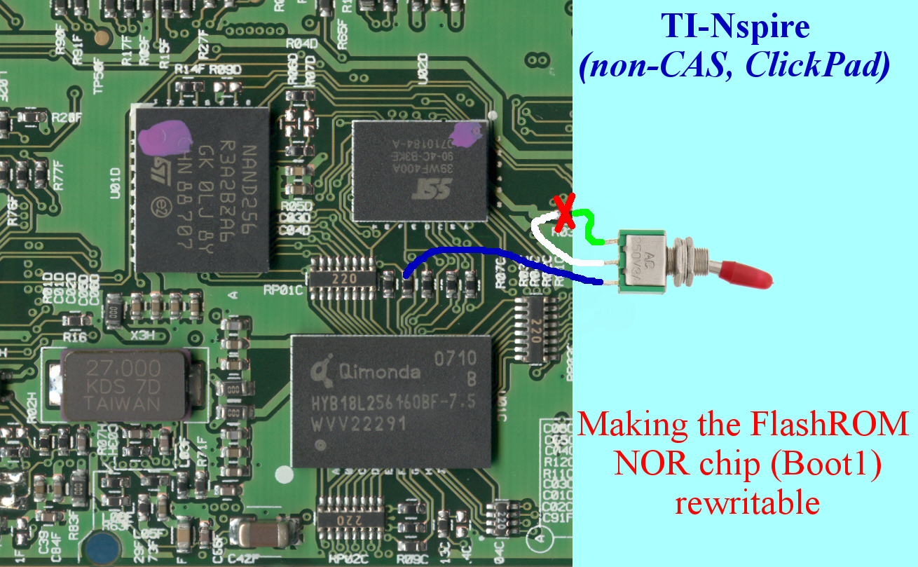

Nous n'avons pu obtenir aucune information supplémentaire sur la fonctionnalité de la chose, alors le mieux était de tenter nous-même pour vérifier:
Le montage nécessite effectivement un interrupteur inverseur pour basculer entre l'état d'origine et modifié de la calculatrice. En effet, dans l'état modifié la calculatrice ne démarre pas, ce qui semble indiquer qu'il y aurait d'autres différences matérielles avec les prototypes puisque eux sont capables de démarrer dans cet état.
Une fois la calculatrice démarrée, il suffit donc de basculer l'interrupteur juste avant de lancer la reprogrammation du Boot1.

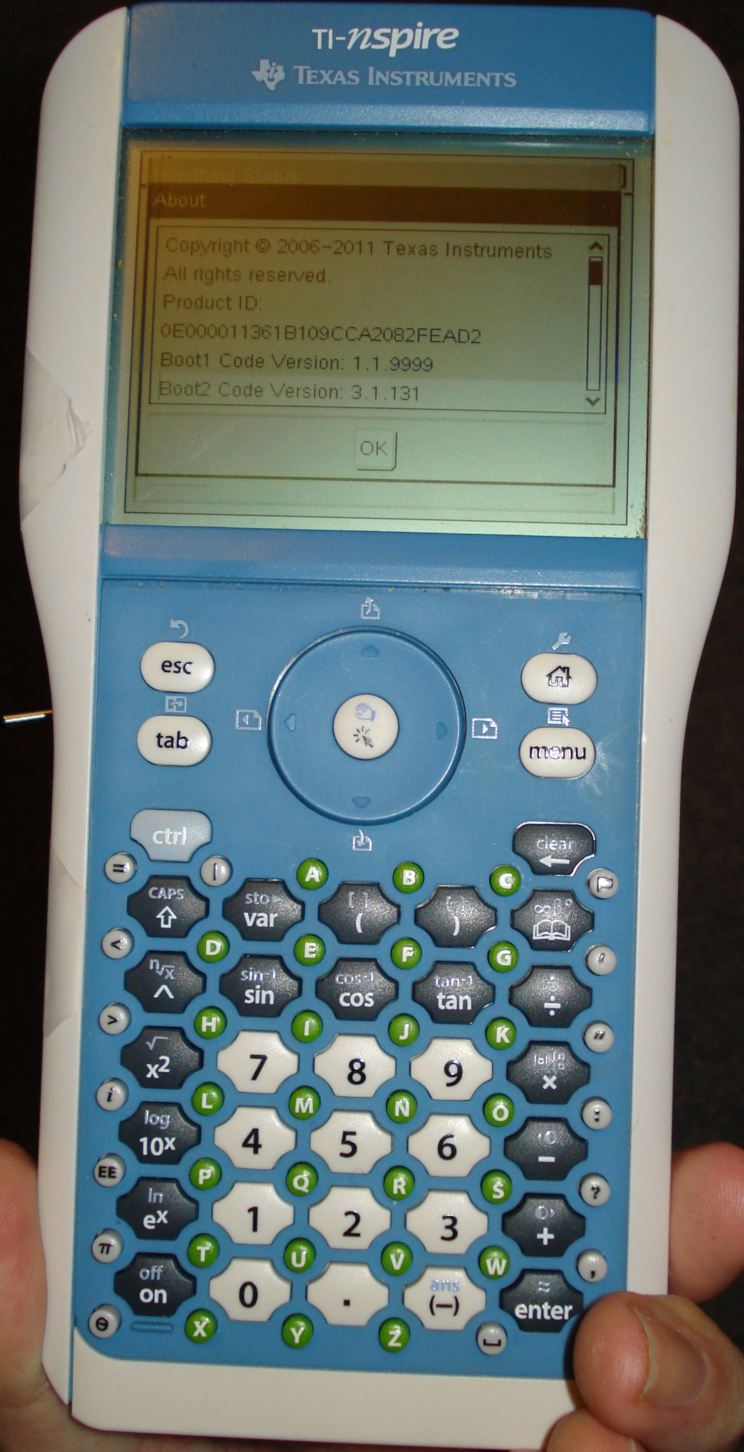

Modifions donc un Boot1 1.1.8916 en changeant sa chaîne de version en 1.1.9999 et tentons de le programmer...
Bingo, ça a marché. :#fou#:

We were unable to obtain any further information, so it was best to try ourselves to check:
The installation does require a switch to toggle between the original and modified states of the calculator. Indeed, in the modified state the calculator does not boot, which suggests that there are other hardware differences with the prototypes since those are able to boot in this state.
Once the OS has started, you just have to flip the switch before launching the NOR flasher.
