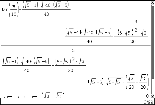

Intéressons-nous donc au problème. Que se passe-t-il si on redonne d'une façon ou d'une autre le résultat non simplifié à la calculatrice?
Image Image
Visiblement, la calculatrice termine son travail et achève la simplification.
Ce serait sans doute super pour détailler les calculs étape par étape, bien que ça n'ait probablement jamais été prévu pour ça...
Avec la version 3.2 du CAS, on peut donc désormais avoir le même résultat exprimé à des degrés de simplification divers, et ce serait génial si ça ne causait pas problème...
Comme la simplification bloque sur certaines formes, si ces formes sont utilisées au sein d'un calcul, toutes les simplifications qui en découlent sont également bloquées! :(
Regardez - prenons une forme qui cause problème, et mémorisons la successivement sous deux variables a et b - ce qui nous permet de la stocker à des niveaux de simplification divers.
Vous conviendrez que c'est donc la même valeur qui est stockée sous a et b. Et que donc a-b=0... Et bien regardez:
Le CAS 3.2 nous renvoie une expression monstrueuse, qui effectivement fait bien zéro - mais ce n'est sans doute pas évident au premier coup d'oeil pour tout-le-monde.
Une telle chose recopiée sur une copie vous vaudra sans doute l'incompréhension totale du correcteur et une belle pénalité à la question.
Et vous voulez rire jaune encore un peu plus ?
En conséquence, que faire?...
Et bien si vous choisissez de continuer à utiliser l'OS 3.2, retapez systématiquement tous les résultats compliqués fournis par la calculatrice afin de voir si elle va plus loin dans les simplifications...
Mais vous avez aussi encore la possibilité de retourner à l'OS 3.1...

Voilà par exemple sur OS 3.2:
Dans ce cas-là, ce sont 3 évaluations/simplifications successives qui sont nécessaires.
En conséquence, une fonction boucle avec des expr(string(...)) et des comparaisons à l'expression précédente est parfaitement justifiée comme workaround.

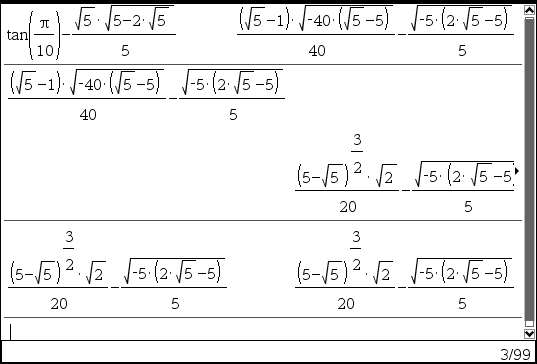

Unread postby critor » 16 Dec 2012, 15:27
J'ai trouvé encore mieux qu'une forme qui se simplifie en 3 étapes...
La forme qui ne veut pas se simplifier du tout!
On voit que la saisie de la dernière réponse redonne la même chose.
Or pour information, ça fait zéro...
Le problème semble provenir ici d'une divergence:
  • le terme de gauche qui a été mal simplifié à la 1ère étape (bug décrit en 1er post) part dans des notations puissance à partir de la 2ème tentative de simplification
  • alors que le terme de droite conserve la notation avec des racines carrées
Passé cette divergence, la Nspire CAS ne peut plus se rendre compte que les deux termes sont identiques, tout simplement parce qu'elle ne peut pas faire marche arrière dans ses simplifications, notamment dans le cas où elle fait un mauvais choix ici suite au bug.
