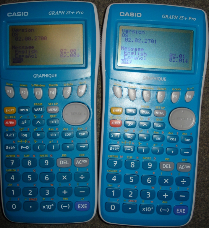

Dans une news précédente, nous vous parlions du gros problème de la communauté Casio pour cette rentrée 2012: l'apparition dans les rayons des nouvelles calculatrices Graph 25+Pro, Graph 35+USB, Graph 75 et Graph 95, basées sur un processeur SH4 au lieu d'un processeur SH3.
Les nouvelles calculatrices SH4 viennent avec un OS 2.02, alors que les anciennes calculatrices SH3 viennent avec un OS 2.00 ou 2.01.
Or, gros problème: la quasi totalité des add-ins (programmes assembleur que l'on rapprochera des applications chez TI) développés pour ces modèles sont incompatibles avec le nouveau processeur SH4! :mj:
Pour le moment c'est une véritable loterie: puisque les deux modèles SH3 et SH4 sont présents dans nos rayons. Certains repartent donc avec une bonne calculatrice et d'autres non... :(
Si vous avez récupéré un modèle SH4, vous ne pouvez donc installer quasiment aucun add-in, et vous vous voyez priver de tous les meilleurs programmes Casio - devant vous contenter de programmes Casio Basic plus lents, et souvent moins évolués graphiquement.
L'objectif de cette news est de vous permettre de différencier les anciennes calculatrices Graph 25+Pro et Graph 35+USB SH3 des nouvelles calculatrices SH4.
Déjà, vus de face comme exposés en rayon, les boîtiers des calculatrices SH3 et SH4 sont absolument identiques - impossible de les différencier sans allumer la calculatrice, ce qui n'est pas possible en magasin! :mj:

Je viens de m'acheter pour vous 2 Graph 35+USB et 1 Graph 25+Pro en suivant mon propre guide, et le contenu a été 100% conforme à mes attentes! :bj:
En espérant que cela vous permettra désormais de choisir en rayon si vous voulez une calculatrice SH3 ou SH4 au lieu de jouer à la loterie et surtout d'y perdre! ;)
