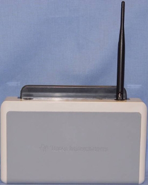

A première vue, nous ne constatons pas de différence avec le modèle déjà testé.
La vue de dos montre une antenne pour deux emplacements prévus, et la vue de droite montre la présence d'un connecteur d'alimention et d'un connecteur USB pour le branchement sur un ordinateur - bref, rien de non encore annoncé.
Mais retournons-le un peu pour voir:
